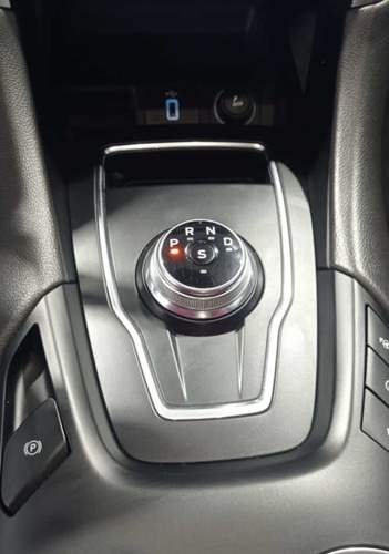

Das Facelift kannst du ja auch optisch am Heck erkennen. Wenn es ein Automatikwagen ist, hat er beim 8-Gang Wandler den Drehregler statt des klassischen "Schalthebels".

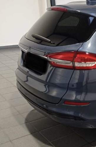

Ja den Drehregler hat er. Aber dennoch seltsam, dass er dann mit der gleichen HSN / TSN läuft… und nicht Fahrzeuge bis 2022 angegeben werden. Kann man es am Foto mit dem Heck erkennen?

Der Chromstreifen, der bis in die Rückleuchten ragt, ist die Optik des Facelifts.
Von hinten ist nur die erste Stufe des "Face?"lifts zu erkennen. Die Chromspange kam schon früher. Das echte Facelift, bei dem auch die Front geändert wurde, kam erst im September 2019.
Hier habe ich das schon beschrieben.
09.2018: Zuerst kam das "Hecklift", da wurde nur die Chromleiste am Heck eingeführt.
02.2019: Im 2. Schritt kam auch die Front und im Innenraum z.B. die Regler für die Mitteldüsen dazu.
