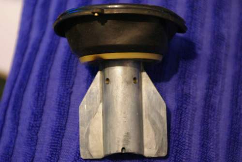

Die Vergaserdeckel der Ungedrosselten sind ca. 2,5 cm Hoch ! Mit den Melvin haste was Gescheites gekauft, habe ich mir für die ZXR nun auch Bestellt.
Ich werde also gleich morgen früh mal den Vergaserdeckel messen, meine Frage ist nun aber darüber hinaus: Ist diese Variante überhaupt zu entdrosseln oder passt ausschließlich der "beschnittene" Vergaser?

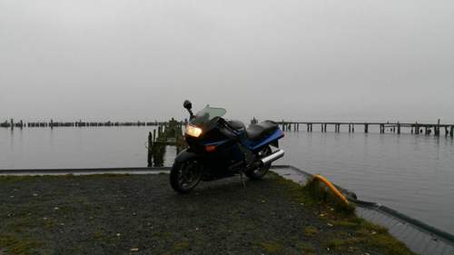

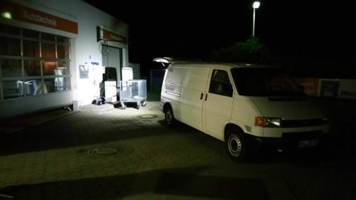

PS: anbei schonmal ein paar Fotos von der Abholung, werde morgen mal ein paar Detailaufnahmen machen!

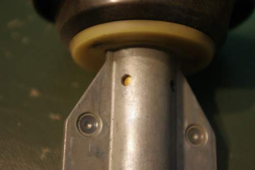

Deshalb möchte ich lieber auf Nummer sicher gehen und habe heute schonmal die Vergaserdeckel gemessen (s. Anhang) und werde morgen mal sehen ob Löcher in den Gasschiebern sind. Die 2,5cm aus dem anderen Thread dürften das sein, hat da jemand nochmal gegengemessen bzw. stimmt das?

Was die Drosselung angeht....
Es gab da auch noch die Variante mit einer Bohrung in den Vergaserschiebern.
Ich selbst fahre eine D aus 95, offen, und habe jetzt 76000KM auf der Uhr.... ohne Probleme....

Danke, hatte ich auch häufiger gelesen und vergessen hier zu erwähnen! Ich würde ja gerne mal reinsehen aber hatte bisher nur Vergaser von 2Takt und Einzylindermotoren in der Hand. Muss der Vergaser neu synchronisiert werden, nachdem man den Gasschieber mal in der Hand hatte? Bzw. was sollte man nachdem man den Gasschieber in der Hand hatte machen damit alles wieder rund läuft?
Anbei mal ein Foto vom Gasschieber der ursprünglich drinnen war, sieht für mich aus als wäre der mittels Hülse entdrosselt worden oder? Weiß jmd. mit wie vielen Bohrungen gedrosselt wurde?

Manuals habe ich definitiv irgendwo rumfliegen, alle seit 1961,.... das ist lösbar. Bezüglich der Drosselung.... ich bin grad zu müde, mir da jetzt alles reinzupfeiffen (sorry ;) ), aber ich persönlich.... würde den Rochen erstmal so aufzubauen versuchen, wie er zuletzt war und erst dann - so ich noch wollte - in diesem Sinne etwas zu verändern ;)

Siehste die Bohrungen nicht? ;)
...jetzt hab ich DOCH noch reingeguckt... :D ;)

Bei den Gasschiebern wollte ich nur Gewissheit das diese auch gedrosselt sind bzw das die Hülsen sind die durch die Löcher schimmern (dem scheint so zu sein, siehe hier :D) ... wie auch immer, @tec-doc ich befolge deinen Rat und stelle das Thema erstmal hinten an.

...ob man die Löcher in den Schiebern mittels Hülsen (Achtung, wird damit schwerer, das Modul der Membran zum Unterdruck passt somit nichtmehr usw. usf ;) ) oder schnödem Kaltmetall zumacht.... ist im Grunde egal, nur eine Frage der Haltbarkeit bzw. Risiken. Oftmals endet das alles aber so oder so in schlimmer Verzweiflung bis zum Motorschaden - einfach, weil gerade an älteren Rochen bereits und idR durch viele Hände an allen Ecken mit mehr oder öfter weniger Sachkunde "rumgetuned" wurde..... erst die Grundlagen, dann die grundlegende Funktion, dann die saubere Abstimmung und dann erst die Optik. Wäre mein nur grundlegender Rat dazu... bevor Du für teuer Geld nen Tank (nur) hübsch machst ;)
