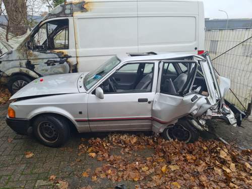

Aus Neugier / zum Verständnis: Das Bild zeigt das Auto in dem Zustand in dem du es erworben hast, und anschließend hast du das in Eigenleistung wieder aufgebaut ?
