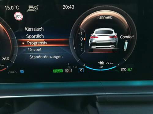

Natürlich siehst du die Höhe, z.B. Im Linken Display, rechts mal durchscrollen.

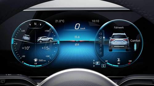

Im Display hinter dem Lenkrad (also links), dort die rechte der drei Anzeigen. Die kannst Du ja durchscrollen. Dort ist bei mir irgendwo die Höhenanzeige (natürlich nicht in cm, sondern in Stufen).

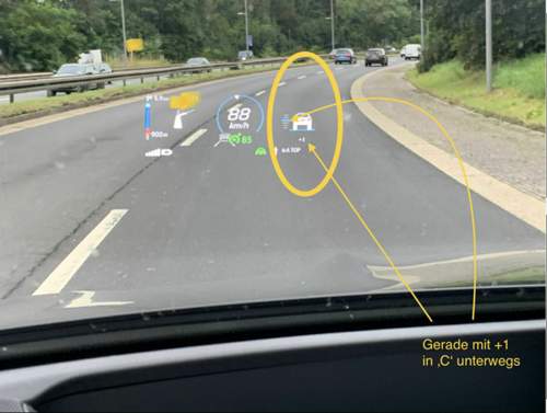

hmm muss dann mal wohl durchscrollen aber dies sollte immer eingeblendet werden damit man sieht ob die „sporthöhe“ die Einstiegsfunktionshöhe etc. dargestellt wird. Wenn erreicht kann es wieder weg gehen.
Also wenn ich die Einstiegshilfe drücke, motor abstellen und aussteige bricht er es ab. Also muss ich ja warten bis der unten ist, das sieht man nicht immer so gleich (da er sich unterschiedlich senkt, vorne dann hinten dann vorne…. )

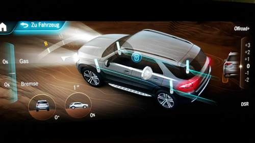

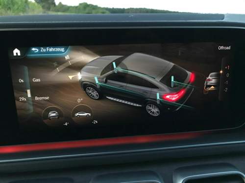

Hallo zusammen, da gibt es verschieden Möglichkeiten das Anzeigen zu lassen. Themenwelt -> Gelände -> stellt alles ein oder EQ -> Fahrzeug. Gezielt gibt es nur 2 Einstellungen die angesteuert werden können. Dies sind 0 normaler Modus und +1 angehoben (Gelände). Die Höhe -1 ist im Sport Modus automatisch oder ihr Fahrt schneller wie 120 (oder waren es doch 140). -2 bekommt man nur im Einsteig Absenkmodus. Der macht dies nur wenn alle Türen geschlossen sind. Auch das Absenken des Kofferraumes geht nur, sofern alle Türen geschlossen sind.
@hochski schrieb am 23. August 2021 um 20:57:24 Uhr:
Ja, das haben die schon ganz gut gemacht, macht auch grafisch echt was her... ich kann den Themenstarter jedoch gut verstehen.
Wenn man den Airmatic Knopf bedient, egal in welche Richtung, erscheint im mittleren Teil des linken Display ja immerhin eine kurze Textnachricht "senkt ab" oder "hebt an" - und nun würde auch mir wünschen das hier dann eben noch das neue Niveau -1 oder 0 oder +1 dabei wäre., somit spare ich mir die von dir erwähnte Menüauswahl.

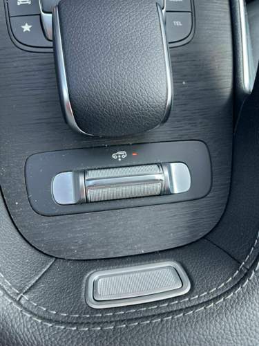

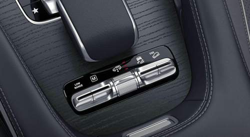

Und hier mit Offroad-Paket, der Bedienschalter zeigt das Höhenniveau an.
Man hat also drei visuelle Anzeigen im GLE, ich weiß nicht was Mercedes noch machen soll, damit man das Höhenniveau erkennt :rolleyes:
