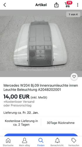

Der Mitarbeiter von Mercedes hat mir die Teilenummer mitgegeben für die Innenleuchte
Seit ihr sicher dass ich auch andere Innenleuchten bestellen kann auch wenn es nicht die gleiche teileNummer hat ?
Weil würde jetzt irgendwie eins bestellen für 20-30€
Baujahr 2009-2011
Die Innenleuchte sieht fast gleich aus zumindest die streuscheiben aber mein Auto ist von 2012

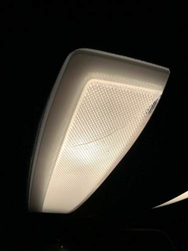

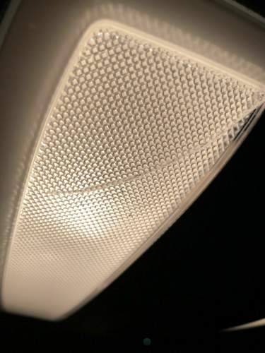

Hatte das selbe Problem in meinem Mopf. Musste mir insgesamt drei gebrauchte Leuchten von Schlachtern aus eBay bestellen. Die waren dann immer komplett mit Öl versifft oder die Abdeckung die ich brauchte (auch die Linke) war schon leicht angebrochen. Hab die dann immer zurückgeschickt. Die Dritte und die günstigste für 16 Euro war dann ganz. Die Streuscheibe ist immer gleich nur die Farbe der Leuchte ist unterschiedlich je nach Innenraum. Hab auch eine graue Leuchte gekauft obwohl ich eine beige habe. Die Streuscheibe genommen und gut ist. Ich habe die Streuscheibe vorsichtig mit einem Keil an den Befestigungen hochgedrückt und dann heile rausbekommen und wieder in meine Leuchte eingesetzt. Ich würde von Innen anfangen beim Raushebeln da sie dort immer bricht bzw. reißt. Die Leuchte war auch aus einem Vormopf und verdreckt. Hab die Scheibe nach dem Ausbau einfach mit Glasreiniger schön gereinigt und eingebaut. Egal ob Mopf oder Vormopf Leuchte ist gleich. Hab eine von nem 2008er Vormopf gekauft gehabt.
Wenn du die gebrauchte Leuchte mit der Streuscheibe hast ist es auch deutlich einfacher die Scheibe auszubauen als im eingebautem Zustand. Beim Einsetzen dann einfach erst Innen Richtung Knöpfe zudrücken und dann Außen. Aber vorsichtig damit diese nicht wieder bricht.

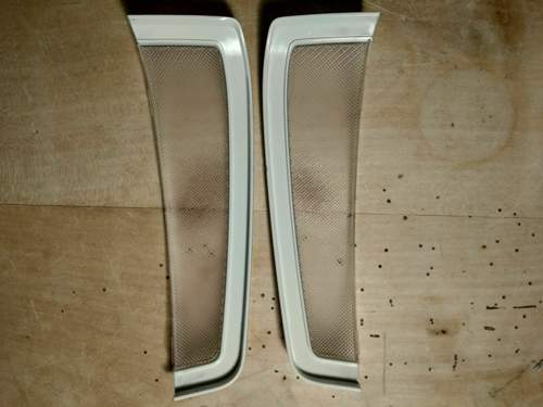

Also ich bekomme die Streuscheibe nicht ab wie geh ich vor...
Du musst umlaufend die Streuscheibe am Rahmen entlang anheben/ hochhebeln. Kunststoffkeile oder ähnliches helfen hierbei. Zum Schluss wirds tricky, da hilft nur eine gesunde Mischung aus Gefühl und Gewalt. Nur Mut, das passt schon.

Genau so vorsichtig gleichmäßig außen hochdrücken und aufpassen dass du nicht zu stark hochdrückst.
Hallo, wenn jemand solche Streuscheiben braucht. Ich hab gerade welche da. LG Hans
