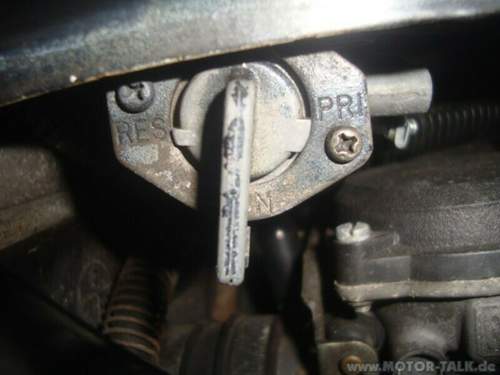

ich habe absolute Kaltstartprobleme mit meiner GPZ 600 Bj 85..
also was habe ich gemacht oder machen lassen....
Vergaser gereinigt und synchro
Zündkerzen
neue Flüssigkeiten
neue Benzinschläuche
Batterie voll und geladen
ja getankt habe ich auch
die Tankbelüftung ist auch ok
der Zündfunke ist da
Kerzen sehen gut aus
aber diese scheiße will nicht starten ...wenn sie mal läuft klappt alles wunderbar
aber wehe ich wage mich sie mal über Nacht auszumachen das verzeiht mir meine dicke nie und deshalb startet sie nicht....weiß einer einen Rat

Moin,
also ich habe mich gestern wieder dran begeben und habe mir die Zündkerzen angeguckt....sie waren total versifft und abgesoffen...da dachte ich ja super...Problem gefunden Benzinhahn läuft weiter und ersäuft so die Zündkerzen...also hab ich mir den Benzinhahn angeguckt und siehe da ...et luppt ......okay Problem gefunden...Nach meiner Meinung musste ich dann nur neue Kerzen rein und dann hätte ich sie starten können....und hätte den Benzinhahn als Fehlerquelle ausgeschlossen/gefunden...
Also neue rein und .....sie startet trotzdem nicht.....ich hatte den Tank mal abgelassen damit ich die neuen Kerzen nicht gleich wieder überflute...
Dann Kerzemstecker überprüft...nochmals Zündfunke alles super...
Weiterhin nur ein Orgeln manchmal sogar der Versuch von ihr zu starten aber es bleibt beim Versuch...ich habe auch versucht sie zu überbrücken aber auch das klappt nicht
Zwischendurch musste ich ja mal den Tank drauf machen ...aber mehr als meine neue Kerzen zu überfluten war nicht drin...
Hat jemand ein neuen/alten Benzinhahn den er nicht mehr braucht
denn der ist auf jeden Fall undicht bzw läuft bei " on " immer noch weiter
So da war ich dann am Ende meines Lateins welches sowieso nicht so gross ist.
Ich hoffe euer Osterfest konntet ihr wenigstens mit einer Ausfahrt genießen
Bye Micha

Alleine an deinem benzin hahn kann das nicht liegen.
Den normaler weise sollten deine nadel ventiele, in den vergasern, das überlaufen mit verhindern.
Zumindest sollte sie laufen,oder ansatzweise laufen.
Nehm den tank dochmal ab und behelfe dir mit einer flasche oder sowas.
Wo funken,luft und sprit ist muss auch eine reaktion des motors kommen.
Ich würds mal so probieren,tank abenehmen,frischen sprit in einer flasche und im luftfilterkasten mal ein bissel bremsenreiniger oder startpilot und dann mit überbrücken orgeln.

Kannst du ein Bild von dein Motor machen, so das die Kerzen, Spule und Vergaser zu sehen sind ?
Wie schauen denn die Kerzen jetzt aus? Werden die Dinger immer noch naß? Neue mußt Du nicht gleich einbauen, mit Bremsenreiniger sauber machen und mal kurz erwärmen reicht meist.
Für den Benzinhahn gibt es Reparaturkits, den mußt Du also nicht komplett erneuern.
Probier mal Folgendes:
Kerzen raus, Lappen in die Löcher und starten. Dann über Nacht austrocknen lassen, Kerzen wieder rein und ohne KSV starten. Dabei dann die KSV öffnen und schauen ob Sie kommt. Mein Gedanke dabei ist, dass die volle Öffnung der KSV zuviel des guten ist und die Zylinder geflutet werden.
Zu mager kann Sie ja nicht sein, wenn Moppedsammler die Vergaser erst kürzlich gereinigt und eingestellt hat. Dann wären ja auch die Kerzen nicht naß. Okay, die Schwimmernadelventile könnten vielleicht nicht richtig schließen, oder die Luftdüse ist durch irgendwas verstopft und das Teil säuft schlicht ab. Aber nach Vergaserrevision auch ungewöhnlich.
Was aber noch sein könnte...vielleicht hast Du Dreck im Tank, der die Vergaser verunreinigt hat, denn Du sagtest ja, dass Sie nach dem Einbau erstmal liefen.

Da fühl ich mich natürlich in der Pflicht, immerhin waren die Gaser bei mir in Kur. Himmelsakra...
Benzinhahn bekommen wir hin, ich hab da ein paar Schuhschachteln. Ich bräuchte ein Foto von dem Huhn, damit ich Dir das Richtige schicken kann.
Keine Sorge wegen Kohle. Mach ich.
Trotzdem sollte das Teil laufen. Ich denke noch immer an die KSV. Wir müssen an den Vergaser. Es tut mir schrecklich leid, aber den musst Du nochmal rausziehen. Am Besten zusammen mit dem Huhn schicken.
Ich versprech Dir auch, dass ich mich sofort um den kümmere, Du sollst ja fahren nicht schrauben und orgeln.
