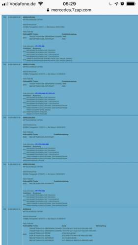

Ich möchte ein Neues Radio einbauen das alte Audio 50 hat ausgehaucht. Hat jemand Bitte die Teilenummern für die Radioblende 2DIN und für den Lenkradfernbedienungsadapter ( CAN Bus ) da ich ein Pioneer SPH – DA230DAB einbauen möchte. PS was habt ihr eingebaut Bitte eine Empfehlung. Danke

ACV 42-MC-701 SWC Mercedes versch. Modelle > Kenwood https://www.amazon.de/dp/B006H7YX76/ref=cm_sw_r_cp_api_i_91bkDb5YV46A1
ACV 381190-18 Doppel DIN Blende Komplett-Set für A B Klasse Vito Sprinter https://www.amazon.de/dp/B002DZXYK8/ref=cm_sw_r_cp_api_i_e3bkDbM0XSDSE

Original gibt es keine Blende für Doppel DIN(man könnte 2x 1DIN bearbeiten und anpassen) und solch einen Adapter natürlich auch nicht. Da musst du da gucken, wo du dein neues Radio kaufst.
