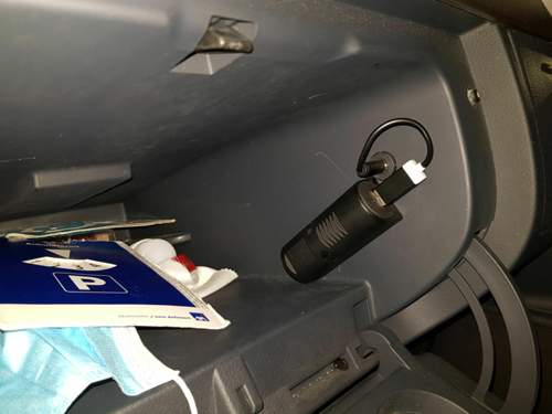

Um den Thread hier nochmal kurz auszugraben:
Ist es möglich in einem 2008er CLK mit Navi (Command APS2 ?) diesen Adapter zu verbauen?
https://www.ebay.de/.../262127562233
Der verspricht doch geradezu das Musik Streaming via Bluetooth.
Chris
