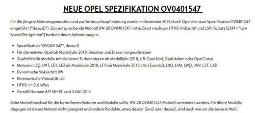

Meine Frage, ist dass das richtige Öl für meinen Motor bzw. ist das Öl für mein Motor freigegeben? Ich dacht die Motoren bekommen nur Dexos 1 Generation 2 5W-30, da dies speziell ruckeln u.ä. verhindern soll.
Im Internet konnte ich nur diese eine Information finden, die ich hier angehangen habe.
Dort steht ja deutlich, dass es nur die neuen Motoren, ab BJ 2018 bzw. 2019 betrifft.
Außerdem wurde dort geschrieben:
Zitat ,,Für ältere Modelle dagegen ist dieses Motoröl nicht geeignet und andere Produkte, etwa dexos1 Gen2 oder dexos2, sind nach wie vor die bessere Wahl."
Somit verstehe ich das so, dass bei mir definitiv das falsche Motoröl verwendet wurde?

0W-20 ist definitiv falsch für den 1.4T im Astra. Da gehlet Dexos1Gen2 in der Viskosität 0W-30, 0W-40, 5W30 oder 5W-40 rein.
Morgen sofort zur Werkstatt fahren und reklamieren. Und lass dich ja nicht von denen abwimmeln.

Und die Motoren ab 2018/2019 sind die neuen DI Motoren, komplett andere Einspritztechnik.
Sachen gibt es :confused:
0W-20 ist für neue Motoren mit OPF.

Ich habe gerad einen Serviceplan anhand meiner FIN durch einen Bekannten bekommen. Dort steht eindeutig Dexos 1 Gen2 5W30 !!!!!!

Deshalb sagen wir dir auch, Öl ablassen und das richtige Dexos1 GEN2 einfüllen lassen.

Das schliesst aber nicht eine einaderes Öl aus wenn wenn es die wichtigen Spezifikationsbestandteile erfüllt und evtl. grundlegend besser ist.
Sprich, wennd er Motor dexosD 0-W20 vollumfänglich verträgt, 1,37% weniger Sprit verbraucht ;) und eine Freigabe vorliegen sollte kann man nichts machen. Dann wäre es aus sicht der Werkstatt evtl. günstiger das Öl-Portfolio zu reduzieren.
Aus Sucht des kunden zählt dann nur noch der Preisunterschied.
Also weiß jemand ob das Öl für den alten 1.4er "schädlich" ist?
BTW: der FOH sollte a auch selbst in der Lage sein ein internes Freigabeblatt zu finden um dann evtl. sein tun zu korrigieren. Dann soll er das Dokument hervorzaubern und zeigen wo die Verträglichkeit für o.g. Motor aufgeführt ist.
nicht freigegeben.
