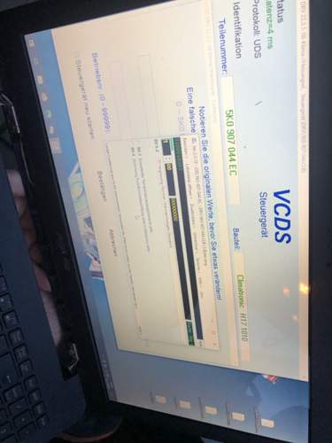

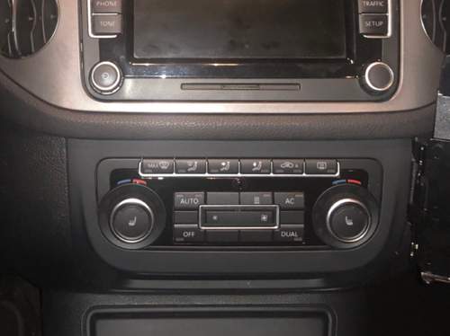

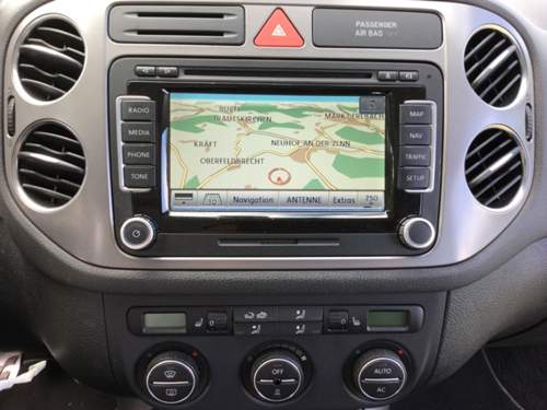

Hintergrund ist folgender…. Mein Tiger ist EZ: 10/2009 und somit das Übergangsmodell…. D.h. Neuer, weißer Tacho, aber altes, blaues Klimabedienteil…. Hässlich in Kombination…. Ich habe also das Bedienteil vom Golf 6 verbaut…. Siehe Bilder im Anhang…altes und neues…. Plug n play…. Hat den ganzen Sommer funktioniert ohne Einschränkung…. Jetzt wo es kälter geworden ist, kam keine warme Luft bzw. nur ganz leicht…. Also auslesen…. Fehler-Ergebnis: Eingeschränkte Funktion, da keine Kommunikation… Bedienteil lässt sich nicht codieren…. Bild vom VCDS ist mit im Anhang….

Rein optisch sind die alle gleich zu dem, welches ich aktuell drin habe…. Ich weiß nicht, ob der Fehler: „eingeschränkte Funktion wegen fehlender Botschaft“ vom Luftgütesensor her rührt…. Obwohl ich einen haben sollte…. Ich verstehe nur nicht, warum sich das Bedienteil partout nicht codieren lässt…. Will morgen nochmal das „alte“ rein bauen und dann nochmal per VCDS auslesen….

Sämtliche Codierungen werden im VCDS abgelehnt…. Gibt es eine Grundcodierung???? 00000000000????
probier mal nacheinander Werte zu ändern. Nicht alles auf einmal. Oder kopier komplette Codierungen von anderen Tiguans, die das Teil original drin haben
Ich probiere morgen mal das alte und versuche diese Codierung zu kopieren…. Haben es heute mit einzelnen Bit-Änderungen probiert… Panoramadach-abgelehnt…. Nächster Bit-abgelehnt….

Also, Du hast Dein 1K0 (Tiguan I) Bedienteil gegen ein 5K0 (Tiguan I) getauscht, richtig? Hast Du es einfach nur verbaut oder damals auch codiert? Falls 2tens, wie war die Codierung? "00000000" im Bedienteil ist eigentlich nicht möglich. Da Du das Stg erreichen kannst (laut Deinem Bild gibt es ja seine Teilenummer und den Softwarestand preis), kann es nicht komplett defekt sein. Du kannst es mal mit Login versuchen. Das sollte zwar nicht nötig sein, aber Versuch macht hier Kluch. 20103 wäre da die magische Kombo.

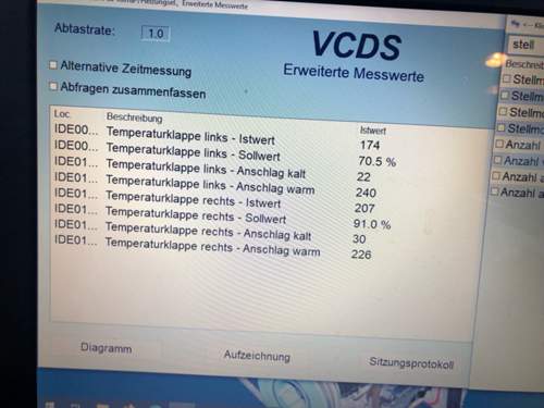

Ich probiere heute mal das alte BT…. Über den Sommer habe ich keine Einschränkungen feststellen können.. auch jetzt erstmal nicht, außer, dass es nicht richtig warm wird…. Und manchmal wird es bisschen warm und manchmal gar nicht…. Sitzheizung funktioniert.. Standheizung auch… auch mit FB…. Alle Tasten machen, was sie sollen…. Einzig die Heizung…. Wenn ich auf 26*C drehe, kommt oben ein lauwarmes Lüftchen…. Während unten die Füße schmilzen…. Aber auch wieder nur auf der Fahrerseite… Beifahrerseite kalt…. Beifahrerseite oben warmes Lüftchen, Fahrerseite oben kalt…. Wärmetauscher kann ausgeschlossen werden, da beide Leitungen (Vor und Rücklauf) heiß sind…

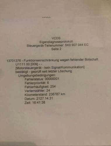

Habe den Fehlereintrag dazu… man beachte das Datum…
Du hast also keine Grundstellung beim Klima-Stg gemacht beim Umbau? Sollte man eigentlich beim Tausch oder Neu immer machen (Klappen anlernen und Kompressorerstlauf). Dabei lernt das Stg die Klappen an. Das ist für die entsprechende Luftverteilung wichtig und wäre eine Erklärung für die merkwürdige Luftverteilung bei Dir. Außerdem muß der richtige Wagentyp codiert sein (Luftwege & Stellmotoren sind beim Tiguan anders als z.B. beim Passat)
Die Fehlermeldung besagt erstmal nur, daß vom M-Stg eine erwartete Meldung nicht angekommen ist, aber nicht warum. Daher: Vollscan nötig.
Per VCDS nicht gemacht, aber mit den jeweiligen Klammergriffen am Bedienteil schon…. Stellmotoren angelernt über AC+Männchen und Kompressor mit AC+ Heckscheibenheizung…
