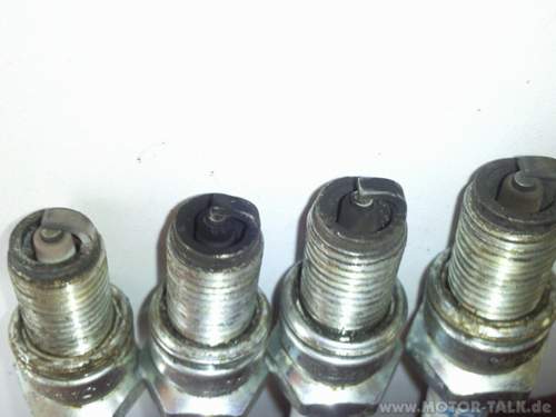

So, hier mal für die Fachmänner mal ein Bild von den Kerzen. Von links nach rechts Zylinder 1-2-3-4
Hab denn auch noch mal ne andere CDI angebaut. Ist aber keine Verändeerung festzustellen.
Im kalten Zustand gute Gasannahme. Wenn sie wärmer wird anfahren eigentlich nur mit 3000 Touren und unrunder Leerlauf. Und denn eben ab ca 140-150 km/h ende der Fahnenstange.
Martin
Achja, mir ist aufgefallen, dass zwar alle vier Kerzen einen Zündfunken haben, der aber kaum zu sehen ist.
Foto0114
hmm, Zyl 1 tendiert richtung Mager, aber sieht recht OK aus. Zyl 2 und 3 sehen dafür relativ Schwarz aus, also laufen etwas Fett. Zly 4 sieht einfach alt aus, aber nicht besonders aufregend.
Was mich gerade so durch den Kopf geht, Zyl 2 und 3 werden von der selben Spule gesteuert.
Schade, die Kerzen hätte ich gern ganu gesehen. Sind die weiße Kermik teile noch in Ordnung, oder sind hier schwarze färbungen zu erkennen ?
Naja, die Kerzen kann ich ja sauber machen und Dir mit der Post schicken 😁
Mit den weißen Keramikteilen meinst Du den Isolator?? Kann man denn doch auf dem Bild erkennen, oder nicht? Oder meinst Du das obere Teil? Die sehen ganz normal aus. Nicht schwarz oder braun verfärbt.

Ja ich meinte das obere Teil, aber wenn die sauber sind ist das ok. Wenn die schwarz oder verkohlt gewesen wäre, wäre das ein Indiz für defekten Zündkerzenstecker gewesen 🙂
Schwache Zündfunke ... hast du die Elektrodenabstand kontrolliert, könnte sein das die zu weit sind. Laut Haynes 0.6mm - 0.7mm

na ja ,,, ist der Abstand zu weit fliegt der Funke nicht punktgenau bzw nicht zielgenau. Eine schwache Funke kann dann nicht optimalbrennen. Aber, die verussten Kerzen geben mir zu denken. Warum sind die so schwarz. Da läuft was zu fett. Ist dein Luftfilter vielleicht dicht, oder ist der Vergaser verstellt ? Weis ich nicht.
