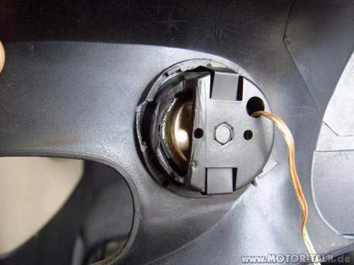

ich möchte mit ein Frontsystem verbauen. Die Lautsrpecher sollen an einer MPX 4000 betrieben werden. Erstmal. Türen sind schon gedämmt. Adapter für die Türen habe ich auch schon. Jetzt müssen nur noch Kabel in die Tür. Soll ich neue legen oder kann ich die orginalen benutzen? Wenn ich die orginalen nicht verwenden kann, wie bekomme ich die neuen in die Tür.
Stecker aufbohren ( habe gehört dadurch wird der Stecker undicht.) außerdem ist es mit eig. zu viel fummelarbeit.
Kann ich das Kabel nich einfach in die Gummitülle an der Tür(also wenn die Tür auf ist. Zwischen Tür und EInstieg) stecken. Also einfach ein kleines Loch ein und Kabel durch. Dann in der Tür rausziehen. Wird das dann auch undicht. Neue Löcher bohren möchte ich eig. auch nicht.

Ich würde einfach die originalen benutzen. Ich glaube nicht, dass du da einen Unterschied hören wirst.

Wenn ich neue reinziehen würde, hätten die auch 2,5² mindestens. Oft wird dann aber auch 1,5² genommen und dann kann man auch gleich die originalen drinlassen. Bei den 4-5 Metern merke bzw. höre ich zumindest da keinen Unterschied.

http://files.hifi-forum.de/joebroesel/KABELTABELLE.PNG
Hier kann man mal nachschauen, wieviel das ungefähr ausmacht, wenn man von 0,75²auf 2,5² umbaut bei grob 5m Kabellänge und Lautsprecherimpedanz von 4 oder 8 Ohm. OK, die Tabelle ist recht ungenau, aber zum schnellen Vergleich ist es schon OK. Den Dämpfungsfaktor lasse ich jetzt mal außer Acht.
Wenn du versuchst, dich im Netz schlau zu machen, stößt du auf viele verschiedene Meinungen, jeder erzählt was Anderes und ist davon fest überzeugt. Errechnen kann man viel, ob man es dann auch merkt, ist eine andere Sache.
Bei meiner HiFi-Anlage daheim habe ich auch 2,5² dran, zum Testen (ich glaube das war vor sieben Jahren) habe ich auch mal dünnere Kabel verwendet, alle ca. 4 Meter lang. Von einfachem Stromkabel bis hin zu dünnem Kopfhörerkabel. Ich habe da keinen Unterschied gehört - und genauso wird sich das dann auch beim Auto verhalten.

Die waren schon verlegt, ist aber auch alles, was ich von der ursprünglichen Anlage so gelassen habe. Die sind auch irgendwie unter den Türkontaktsteckern langgebastelt - selbst würde ich das nicht so machen, da würde ich lieber neue Löcher bohren und eine separate Gummitülle einbauen. Zum Beispiel mit den kleinen Gummitüllen, die es bei VW gibt. Glaube vom Golf 2, einfach mal fragen. Da gibt es welche, für die braucht man nur 8er oder 10er Löcher.

Ja, die 6 Kabel sind alle zusammengefasst. Ist völlig egal, welche Paare du davon benutzt.
