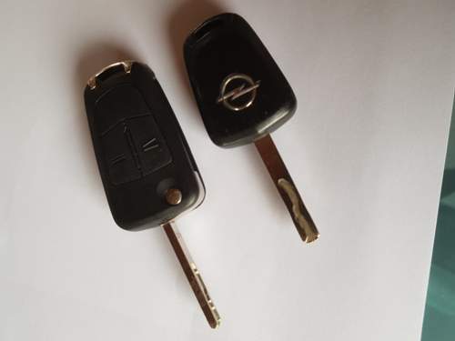

Nun meine Frage zum mitschreiben:
Ich kaufte den Astra 1,6 Twinport, Baujahr 2004 (0035, 033) mit 2 original Opel Autoschlüsseln, einen mit festem Metall-Teil, den anderen mit flexiblem Metall-Teil. Der erste Schlüssel funktioniert einwandfrei, den mit dem flexiblen Metall-Teil kann ich mit den Funktasten die Türen öffnen und schließen, jedoch kann ich den Motor nicht starten. Die linke Motoranzeige blinkt, die rechte Motoranzeige leuchtet. Kann ich ohne den teuren Opelhändler den Fehler selbst beheben?
Danke im Voraus für eine Antwort.
Astra Original Autoschlüssel
Motor kann nicht gestartet werden
Ja, kann man. Ob das im Endeffekt günstiger wird hängt von dir ab.
https://www.motor-talk.de/suche.html?...
Wenn der Transponder noch im Klappschlüssel drin ist, dann muss er ja nur programmiert werden. Dazu kannst du dir ein Opcom für 25 Euro kaufen und mit dem Sicherheitscode von deinem Auto programmieren.
Danke Meisterjaeger und Gerd_7,
der Link und die Info haben mir sehr weitergeholfen.
Letzte Frage, wo ist der Transponder auf meinem letzten Bild? Oder ist er so klein, dass man ihn nicht sieht.
Danke im Voraus
20240317
Falsche Seite der Platine.
