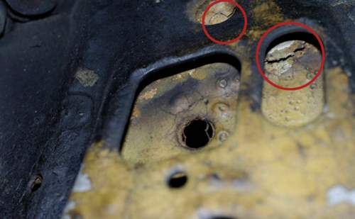

Bitte den Zustand am Unterboden beurteilen 😉

Guten Morgen Georg,
zu den Bildern vom Unterboden, sage ich nur "Bitte entrosten".
Ganz besonders die Stellen an den Halten für die Querträger, hier liegen die Bleche doppelt und teilweise dreifach. Hier wurde schon großzügig mit Unterbodenschutz nachgesprüht ohne den Rost zu entfernen. Hier solltest Du Dir mal die Zeit nehmen und dies nachholen.
Teileweise scheint das Blech schon gebrochen zu sein. Hier ist eine Schwachselle!
Dies ist eine sehr wichtige Stelle, hier hängt das Fahhrwerk dran.
Der TÜV schenkt diesen Stellen eine ganz besondere Aufmerksakeit.

Unterboden-quertraeger
Bruder, Du wirst schweißen (lassen) müssen ... und das an Stellen, wo man ohne Demontage anderer Teile (Querträger) nicht dran kommt. (Bei der Neumontage dran denken, dass Dehnschrauben verbaut werden!)

Hallo Georg,
bitte schaue auch unter dem Teppich in beiden Fußräumen, im Bereich der Spritzwand.
Hier wirst Du ebenfalls schon Rost entdecken.
Da das Blech schon gerissen ist, muss hier unbedingt etwas gemacht werden.
Stell Dir vor bei einer Vollbremsung oder in der Kurve bei vollbesetztem Kadett reißt der Querträger ab.
Würde erstmal den Unterbodenschutz entfernen und entrosten, dann kannst den Rost besser sehen und evtl. vorarbeiten.
