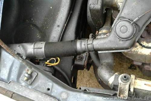

Wichtig: was ist das für ein Schlauch?
Der ist direkt rechts neben dem Öleinfülldeckel gerissen, wurde schonmal mit Klebeband geflickt, und ist innen richtig siffig. Was ist das? Wie kann ich das auf die Schnelle reparieren? Kann ich damit noch 8km zur Werkstatt fahren?
20140121-130012
Kurbelwellengehäuseentlüftung müsste das sein... und ja, damit könntest du noch fahren.
Schnell mit Klebeband?
Klar kannste damit fahren das ist die Kurbelwellen entlüftung, ist nicht schlimm und das wechseln an sich ist auch gleich gemacht. Vorrausgesetzt die Schellen gehen auf und zu. Klebeband tuts aber vorerst auch.
Sifft halt alles ein. Notfalls geht ein passender Gartenschlauch
Dsc01373
Puh dann bin ich beruhigt. Hatte schon befürchtet, das ist ein Schlauch für Öl, Kühlwasser oder Motorluft. Habe das jetzt mit drei Lagen Paketband abgeklebt, wird morgen repariert.

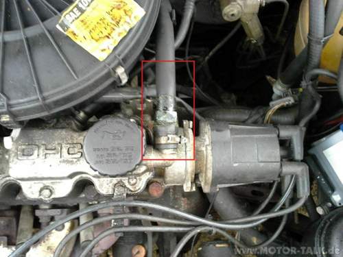

Dann noch zwei weitere Fragen.
Bild 1: beim Oktanstecker kann ich die 91 lesen, die 95 zeigt wohl Richtung Frontscheibe. Ist das so richtig, oder verheize ich hier gerade 4 Oktan völlig umsonst? 😉
Bild 2: was ist das? Sieht mir nach dem Ansaugtrakt aus. Aber wieso mündet der in den Scheinwerfer Beifahrerseite? Und was passiert bei einem Betrieb ohne das?

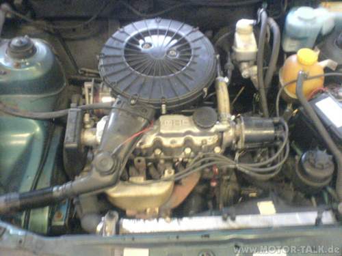

Ist hinterm Scheinwerfer evtl. der Luftfilterkasten?
Zum Oktanstecker kann ich nix sagen - kenn sowas altes nicht mehr ^^'
Nöp, der Luftfilter ist in dem runden großen Kasten direkt auf dem Motor. Sieht man im Bild leider nicht, der ist rechts oben davon.
Jaja, ein Hoch auf den Klopfsensor, ich weiß 😉
