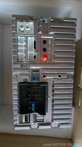

Radio
Belegungsplan
Rückseite

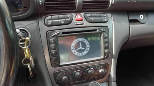

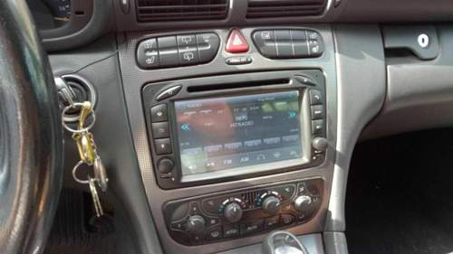

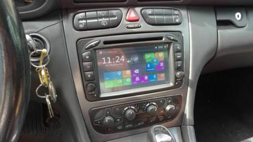

Also hier noch Ansichten im eingebauten Zustand...
Aus meiner Sicht harmoniert das wirklich super..
Plug n Play war mit den richtigen Infos dann eigentlich schon..
wenn man weis, dass dahinter noch ne NOKIA Freisrepcheinrichtung zum entfernen ist.... ;-)
Die Tasten am Lenkrad funktionierten Out of the Box..
Die Tonqualität finde ich gut.. natürlich war das Audio 10 schon etwas klarer..
RDS zeigt auch die Sendernamen an..
DVD oder Video Wiedergabe habe ich noch nicht getestet..
Es sind auch an der Rückseite eine Menge Anschlüsse VideoIn AudioIn, 2xVideoOut, 2xAudioOut (Stereo) und Rückfahrkamera..
Die hab ich mit einem Wireless Connector verbunden und funktioniert automatisch beim Einlegen des Rückwärtsganges- Hab nur noch nicht die endgültige Cam bekommen, deshalb nur mit der eines Kumpels getestet...
Alles in allem muss ich sagen für € 216, ein super Schnäppchen...

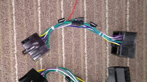

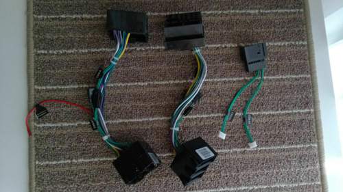

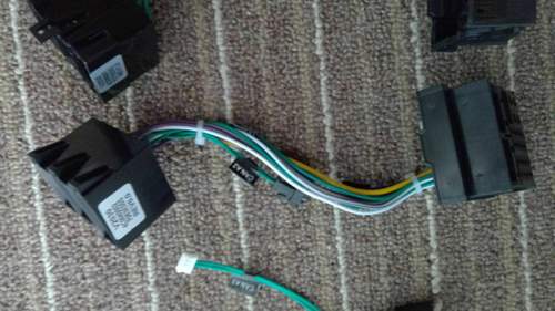

Hab gestern mal versucht, das Radio "kalt" als uneingebaut zu Hause in der Werkstatt zum Laufen zu bekommen.
Hatte dazu Standard Anschlüsse von Autoradios genommen und wollte die anschliessen.
Die Lautsprecher waren ja kein Problem aber am Stecker für die Stromversorgung etc. gibt's Unerschiede und sind da bei MB offensichtlich auch CAN-Bus Anschlüsse dran, wo bei anderen Strom dran ist......
Bei den beiliegenden Adaptern bin ich mir nicht klar, wo ich dann die fehlenden CAN-Bus Anschlüsse finde.
unter der Verkleidung ?
Vielleicht hat dazu ja wer nen Tip, habe die Bilder davon angehängt.
DAnke
Img-20170903-082902
Img-20170903-082855
Img-20170903-082921
Das sieht nach Plug ´n play aus. Allerdings schaltet das Gerät ohne CAN Bus Signal nicht ein. Deswegen funktioniert es wahrscheinlich nicht bei deiner "Trockenübung !
Fred

Noch ein Nachtrag ..
Das Display im Kombiinstrument zeigt mir (natürlich) nichts an...
Am Kabeladapter sind aber noch freie Steckanschlüsse, die mit CAN3 CAN4 etc. beschriftet sind..
Vielleicht kann da ein Techniker dazu was sagen, ob man damit, das KI zum leuchten bringen könnte...
