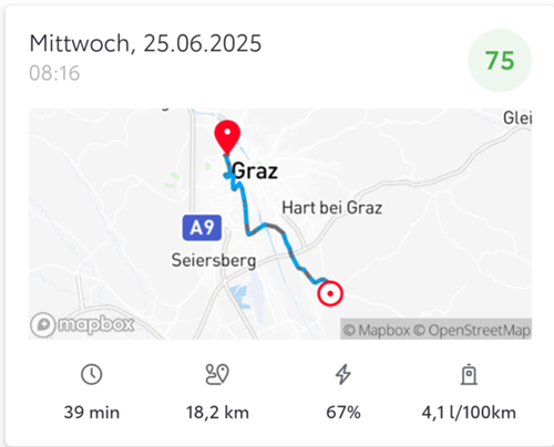

@Frank170664
Heute auf der Fahrt zur Arbeit passiert... (siehe Bild).
Mit einem Handschalter wird das schon haarig. Und ja @Rainer_EHST , ich weis du schaffst das mit dem Fiesta. Aber nicht mit einem 220PS-1.7t-Familien-SUV, der auch noch E10 tankt.
