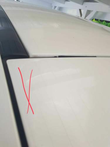

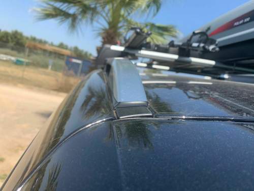

Ich fang mal beim Dach an, die Spaltmaße zum Kofferraum zwischen der schwarzen Zierleiste und
den Deckel stimmen nicht. Links hängt es ca.5mm runter und ist nicht bündig. Die rechte Seite ist OK.
Der Gummi im Fensterrahmen hinten links ist verzogen. Irgendwas muss da mal zwischen geklemmt gewesen sein, was es verformt hat.
Laut örtlicher MB NDL müsste der Gummi komplett ersetzt werden.
Kosten ca. 300€....und die JS übernimmt das nicht 🙁
Die schwarze Zierleiste hinten auf der Beifahrerseite hat zuviel Spiel und ist dadurch auch nicht bündig.
Links dagegen ist sie OK.
Die Chromleiste, die im Kofferraumdeckel sitzt hat auf der linken Seite auch zuviel Spiel, man kann sie mit den Finger reindrücken. Rechts dagegen sitzt sie fest allerdings nicht bündig.

Ich habe gerade nochmal bei mir geschaut, die Leiste sitzt korrekt drin, der Fehler kommt anscheinend vom Kofferraumdeckel.

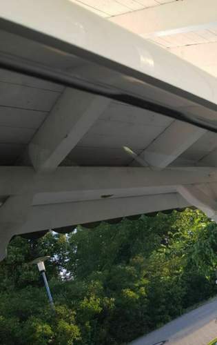

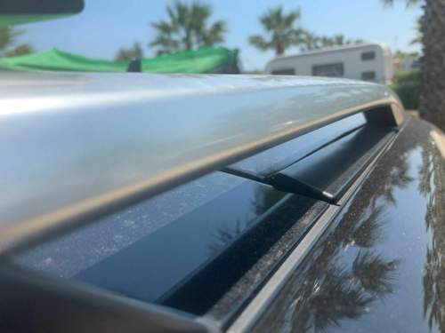

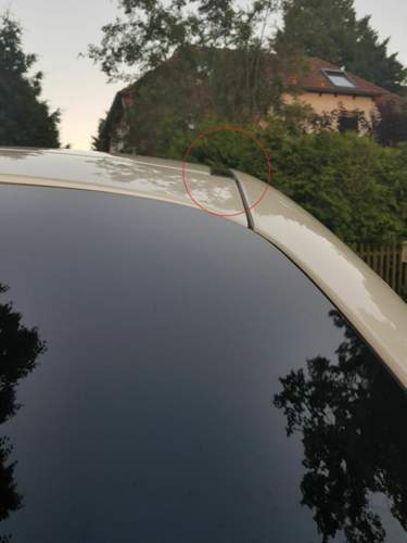

Hier zwei Fotos von der Leiste hinter dem Panoramadach auf der Fahrerseite
@ Hustler_Jackson
kann ich garnicht glauben was man da sieht.
Das sowas überhaupt ein Werk verlassen darf ist eine Schande.
Den Qualitätsstandard bei Daimler habe ich mir anders vorgestellt.
Die Leiste bei meinem oben im Dach sitzt gut und fest drin. Es kommt definitiv von der Kofferraumklappe, die ist oben links an der Kante eingedrückt. Meint ihr das man das mit Werkzeug und guten Kenntnissen wieder gebogen kriegt?
Die Ecke ist schon sehr steif, wird schwierig.
Und der Verkaufsleiter hat sich tatsächlich heute gemeldet und mir das Gutachten geschickt.
Laut Protokoll Unfallfrei, nichts nachlackiert oder ausgebessert.
Ausserdem soll ich hier ein Kostenvoranschlag machen lassen für den Gummi am Fenster und den zwei Leisten, dann wird das auf Kulanz übernommen.
Meine Leiste sitzt auch fest drin. Liegt definitiv am Kofferraumdeckel, welcher dagegen drückt. Hat mir mein Werkstattleiter, zudem ich ein gutes offenes Verhältnis Pflege, auch so bestätigt. Nach zwei mal tauschen innerhalb der Werksgarantie habe ich es nun akzeptiert.
