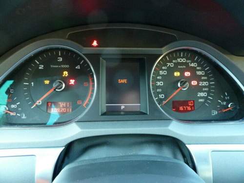

habe mir ein neues (gebrauchtes) KI mit Farb-Display gegönnt! Das KI, was ich nun habe, ist zwar noch ein VFL, aber lt. Verkäufer hat es schon eine lange Codierung, das neue Farbdisplay, Zeigertest etc..
Mein :) ist echt "freundlich" und hilfsbereit, er tut sich aber bei solchen Sachen etwas schwer bzw. hat nicht die Zeit sich so intensiv reinzuknien und für solche Sachen wird meistens nur ein Obulus in die Kaffeekasse fällig.
Mir ist bekannt, dass der Komponentenschutz entfernt, die Codierung ausgelesen werden muss und danach das neue KI die alte Codierung erhält.
Es wäre schön, wenn mir jemand kurz erklären kann, was genau ausgelesen wird bzw. wie man vorgeht, damit ich es meinem :) erklären kann.

Habe soeben somit ein STG-Abbild erstellt. In der CSV Datei sind insgesamt in 21 Kanälen Wert. Und diese Werte muss ich somit also später in das neu KI als lange Codierung mit LCode eingeben?
Jetzt muss ich nur noch mal den :) anrufen, wann der dann Zeit hat, um am neuen KI den Komponetenschutz zu entfernen. Oder könnte ich heute schon anfangen umzubauen und dann irgendwann nächste Woche erst zum :) fahren? Muss der Kombonentenschutz zeitnah entfernt werden?

Du kannst es jederzeit umbauen, denn das Auto bleibt fahrbereit.
Jedoch hast du in dem neuen KI keine weiteren funktionierende Anzeige außer dem Tacho. Auch die Beleuchtung geht nicht.
Musst Du also wissen, in wie weit du damit leben kannst.

Guten Morgen 4F-Devil,
so Umbau erledigt. Funkuhr tut jetzt auch, hatte wohl in der Garage zu wenig Empfang.
Ok und leuchten tut es auch wie ein Christbaum (Vorglüh, ESP, Bremse etc.) ist das auch korrekt?
Gruss
Bernd

Morgen Rauschi,
ja das ist zu 100% iO.
Geht dann alles mit Entfernen vom Komposchutz weg.
Hast Du die andere Codierung Byte 0/1 mal versucht?
also ich habe die Codierung von dir Übenommen. 0B9F12050A000008000001
Was ich aber wohl noch rausnehmen werde, ist die Schlüsselwarnung. Finde das ist etwas nervig.
Werde morgen wohl mal noch schauen was man bei Byte 0 / 1 machen kann.
Ist das Gauge Test/Needle Sweep active das mit dem Zeigerauschlag?
Weißt du was Shift Suggestion (Economy) active ist?

Das ist die Hochschaltanzeige für das FL-Modell. Es wird dann dir der nächste Gang für spritfahrendes Fahren empfohlen - geht aber bei uns nicht. Ich habe ja komplett auf FL umgerüstet aus das Motor-STG (gibt ja meinen Motor nicht mehr im FL-Modell) und es funktioniert nicht.
Ja, das ist dieser Zeigerschlag.
Ich habe es wieder bei mir drin. Man kann es ja weg drücken, wenn man am rechten Lenkstockhebel den Reset-Knopf drückt.
Hinweis ist nicht schlecht, dass man wirklich den Schlüssel mit nimmt. Ist aber wie alles andere Geschmackssache!
