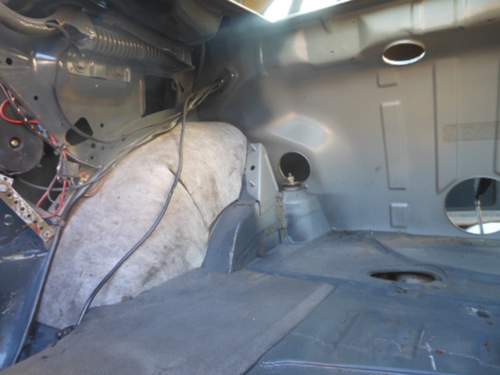

Radlauf hinten rechts muss neu und da nicht wenig. Außen, innen und auch unten zum Schweller wo mehrere Bleche zusammen kommen. es ergab sich das das hintere rechte Rad blockierte. Ein eher exotischer Mangel, das der Bremsbelag sich von der Trägerplatte im Bremssattel gelöst hatte und verkeilte. Rad ist wieder freigängig. Muss trotzdem alles überholt werden.

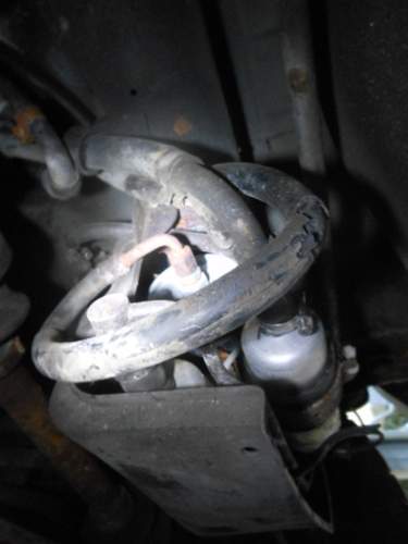

Stern am Kühler fehlte. Ist nun dran. Hatte Priorität. Mittlerweile ein original Lenkrad drin, nicht mehr diesen Quatsch von Ludenlenkrad. Des weiteren ist der Leerlaufsteller der nur lose auf dem Motor lag mit den richtigen Anschluss Stücken an seinem Platz und verrichtet seinen Dienst. Motor läuft trotzdem noch nicht richtig.
Darum habe ich ihn heute hinten aufgebockt um das Kraftstoffpumpen Paket auszubauen und zu überholen.
Viel Erfolg, das Kraftstoffpumpenpaket kann einigen Frust erzeugen wenn es hinterher nicht wieder dicht werden will.
Das Paket sitzt beim 126er leider an einer Stelle wo es im Zeitraffer vergammelt. die Pumpen und Filter bekommt man noch relativ problemlos neu. Bei den Verbindungsleitungen kann es düster aussehen. Bis vor ein paar Jahren hatte Benz die noch vorrätig, jetzt wird die Luft langsam dünn.
Der Druckspeicher ist auch so ein Teil.
Wenn du das Ganze abgebaut hast kannst du die Leitung mit dem im Tank aufgeschraubten Ansaugfilter auch aus dem Tank schrauben und den Filter ersetzen.
Man sollte heute keine der alten Schläuche mehr einfach wegwerfen, die Fittings kann man nämlich wiederverwenden für neue Schläuche.
http://www.kurth-classics.de/benzinleitung-in-stand-setzen/
Vielen Dank für die Info diesbezüglich. Ich werde zunächst die Leitung vom Tank zur Einheit abnehmen und das was ich an Sprit rein getan hatte raus laufen lassen und auffangen. Dann kommt die Einheit komplett auf die Werkbank und wenn ich kein Reparatur Set bekomme mit DS, Pumpen und Filter, kaufe ich alles einzeln. Schlauchschellen möchte ich neu machen, Gummischläuche als Meterware kaufen und neu machen, Kupferringe hole ich mir mal ein Set mit allen Größen usw. Dann wird alles aufgearbeitet, entlackt, entrostet usw. Die Gummipuffer/Silentblöcke kommen Anfang Februar.

Beim Festziehen der Leitung zu den Benzinpumpen ZÄRTLICH vorgehen und bei Undichtigkeit NICHT einfach mal ordentlich nachziehen.
Dadurch wird das Rückschlagventil in die Länge gezogen, was dessen Lebensdauer stark reduziert.
Obacht! 🙂
Moin, vielen Dank.
Habe das KPP gestern ausgebaut und zerlegt. Sah auf den ersten Blick übel aus, ist aber durchaus rettbar.
Pumpen sind von Bosch und funktionieren. Werde diese zunächst spülen. Ein Konstrukt bauen und dann mit zwei Behältern und Stromanschluss Benzin durchpumpen lassen bis es meiner Meinung nach gereinigt ist. Filter kommt neu, alle Ku-Ringe natürlich auch. Die Leitungen möchte ich versuchen zu retten. Gummischläuche et was hoch zum Tank geht möchte ich auch neu haben. Die Internetseite habe ich mir bereits angesehen. Frankyboy hatte sie ebenfalls angehangen. Weg geschmissen wird bei mir immer erst wenn alles wieder in Funktion ist.
