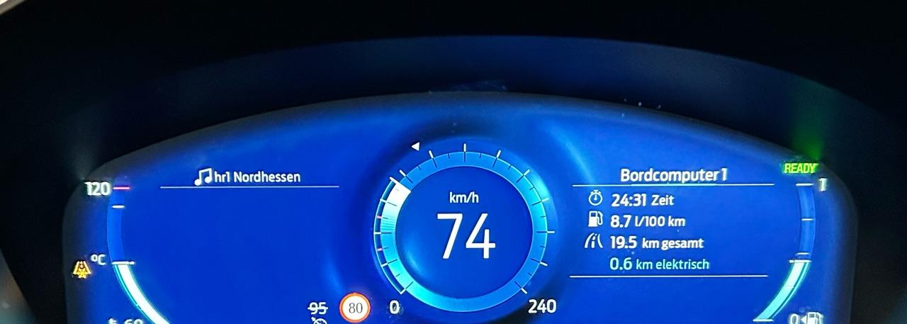

Grüße in die Runde. Gestern meinen Kuga III (BJ2022) vom Händler geholt, Rückrufaktion (Software Update) wurde gemacht. Nach dem ich gestern hier mal die 13 Seiten gelesen habe, ist mir danach nur aufgefallen, das der Bordcomputer 1 nur noch angezeigt wird, Rest Bordcomputer 2 und letzte Fahrt ist nicht mehr wählbar…. Habt ihr ne Idee wie ich das zurück bekomme ? Sonst fällt mir noch nix auf, bezüglich Motorlauf oder E Fahrtzeit. Grüße ! 🙂
Menütaste-anzuzeigende Bildschirme, da sollten die anderen sich verstecken. Mehr als 7 Anzeigen sind aber nicht auswählbar
Grüße Totti1001, da hatte ich gestern sofort geschaut nach dem Werkstatt-Termin, ist nur noch über Verbrauch, Reifendruck und Bordcomputer 1…. Leider
Was ist das denn für eine Tacho-Ansicht, ich kenne nur die, wo die Geschwindigkeit links und die Leistungsanzeige rechts ist.
Tempomatschalter ist gedrückt, dann springt der Tacho in die Mitte.
Grüße. Die Leistungsanzeige habe ich nicht eingeblendet. Daher ist, wenn ich den Spurhalteassi ausstelle, das Tacho in der Mitte.
Eben noch mal beim Händler nachgefragt, das da jetzt einige Anzeigen fehlen liegt am Update. Der Händler kann da Nix zurück holen….joa soviel dazu…
@Scimitar83 schrieb am 15. Januar 2025 um 06:13:27 Uhr:
Bei meinem vFL PHEV habe ich dass noch nie so gesehen, auch nicht wenn der Tempomat aktiv ist, den nutze ich recht häufig.
Ich habe auch noch keine Möglichkeit gefunden, die Leistungsanzeige gezielt ein-/auszuschalten.
Ich probiere das gleich nochmal aus, ich dachte es wäre so.
Edit: Richtig. Der Spurhalteassi ist es. Wenn der deaktiviert ist, rückt der Tacho in die Mitte.
