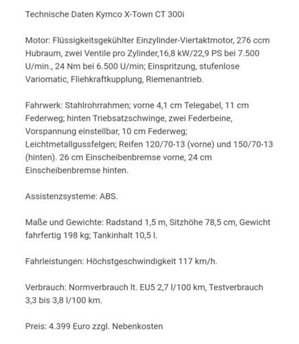

@Gastarbeiterenkel
Du sprichst doch vom Tachowert, welcher auf der Autobahn erreicht wurde.
In den technischen Daten zu diesem Roller findet man eher selten die Angabe zur Höchstgeschwindigkeit, diese sollte jedoch im Fahrzeugschein stehen und 117 km/h betragen. Mit deinen Tacho 130 warst du noch ein ganzes Stück davon entfernt, mehr als echte 110 ~ 115 waren das nicht und die Drehzahl dürfte dabei kaum über 7.500 U/min gestiegen sein.
Ein Datenblatt deines Kymcorollers ist angehängt. Von der ehemaligen Leistung dieses Zweiventilmotors, welcher bspw. schon im Xciting 300i mit Euro-3 verwendet wurde, ist im Euro-5 Trimm nicht mehr so viel übrig geblieben.
Gruß Wolfi
PS: @Thomalinus trifft es mit seinen Ausführungen ziemlich genau auf den Punkt. 🙂
Datenblatt
