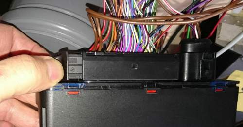

Am Kessy-Stecker ist ein Schieber an dem du seitlich ziehen mußt.
Batterie auf jeden Fall abklemmen (zuerst die Rechte dann die Linke, anklemmen umgekehrt)
Gleich noch ein Tip der dir ein Problem sparen kann; normalerweise geht alles gut, bei mir ist aber kürzlich nach solch einer Aktion im Display die Meldung aufgetaucht: "System Fehler - Werkstatt" und nichts ging mehr ! Auto tot !
Um das zu verhindern steckt man, bevor die Batterien wieder angeklemmt werden, den Zündschlüssel ins Schloß. Damit erkennt das Kessy die Berechtigung und schaltet alles wieder frei.
LG Günther

Danke dir! Ich glaube, ich schaue erstmal das System wieder in Gang zu bekommen. Derzeit scheint keine einzige Antenne den Schlüssel zu finden :/ wenn's Murks ist kann man ja immernoch auspinnen.
Da hast du ein anderes Problem!
Im Kessy ist ein kleiner Generator der mit zwei VMOS-FETs betrieben wird. Dieser Generator versorgt die Antennen mit den 125kHz. Wenn das nicht mehr funktioniert sind meist diese beiden Transitoren defekt. Wenn du dir den Austausch zutraust, dann schreib ich dir Details
LG.Günther
Kessy-lb-mos-fet
Ohje, also ich habe eine Reflow&Lötstation, aber bei meinem Glück mit solchen Versuchen bekommt das Ding nen ESD und der ROM ist hinüber 😁 bei so einem Vitalen STG des Phaetons kribbelt es mir dann doch etwas in den Fingern..
Keine Bange, an der Stelle brauchst du sogar einen handfesten Lötkolben (ca 80W ist angeraten). Die Platine wird für diese Transistoren gleichzeitig als Kühlfläche benutzt, da fließt also beim Löten ziemlich viel Wärme ab.
Es geht aber problemlos. Um leichter ranzukommen hab ich den blauen Kondensator (über dem Trafo) ausgelötet.
Zuerst die beiden Beinchen ablöten (oder einfach durchschneiden und anschließend mit Lotsauglitze säubern) dann direkt an der Transistorkühlfahne mit dem Lötkolben drauf (mit etwas Zinn einen guten Wärmekontakt herstellen). Wenn die Temperatur dann reicht, läßt sich der Tansistor zur Seite schieben.
Originaltransistor ist der IRFZ 24NS, als Ersatztyp ist der IRFZ 48NS oder BTS 134 verwendbar. Die Beinchen zuerst anlöten dann (wiederum an der Kühlfahne) mit dem fetten Lötkolben auf der Platine verlöten. Kondensator wieder rein und das Ding sollte wieder gehen.
Bei mir war die Aktion jedenfalls erfolgreich 😁
LG Günther

Wow, danke für die Erklärung 😮.
Aber bevor ich dies anfange, ich habe folgende Fehlermeldung beim Auslesen:
05 Zugang- und Startberechtigung
    Systembeschreibung: Kessy
    Software-Nummer: 3D0909135L
    Software-Version: 6400
    Hardware-Nummer: 5WK47022
    Codierung: 0213229
    Fehlercodes:
        00003 - Steuergerät elektrischer Fehler im Stromkreis
            statisch
Ist mir ein wenig nichtssagend, ich meine.. okay, elektrischer Fehler. Und weiter? :/
Der Fehler ist schon da, seit dem ich den Wagen gekauft habe.
Fehlercode allein ist wirklich nichtssagend und eigentlich nur in Verbindung mit weiteren Codes sinnvoll.
Keine Meldung von den Antennen?
