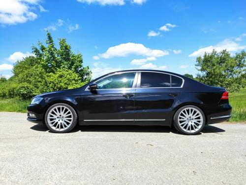

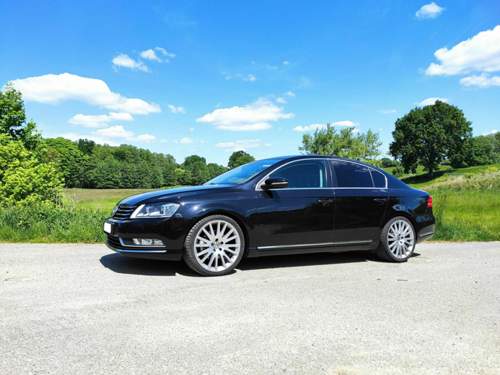

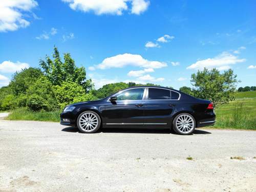

nagelneuer Passat 3C B7 von Reifen-Zucki mit den neuen Eibach Sportline 50/40mm Federn und 235/35 ZR19 Pirelli Nero GT
8,5x19 ET40 5x112 Enkei Izumo mit 12er Distanzen auf der HA.
Fährt sich bombastisch gut mit super Restkomfort aber weniger Schaukeln.
Ich behaupte eine Hochrüstung auf 20" Räder brauch man da nicht mehr , oder ?

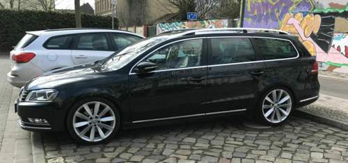

Hallo Leute, ich bin neu hier im Forum. Ich habe in meinen Passat die Eibach 50/40 Federn verbaut und die Tomason TN20 in 8,5x19 Zoll ET45. Die Bereifung ist der Hankook evo2 in der Dimension 235/35 R19. Finde das Gesamtbild ist sehr gut gelungen.
Gruß, Markus

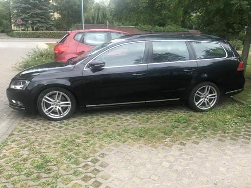

Verbaut sind am Passat (2.0 TDI CFFB, DSG) die folgenden Dinge:
- Eibach / Bilstein B12 Pro-Kit 30/30
- H&R Distanzscheiben 5 mm je Rad an der Hinterachse
- Felgen vom A8 D3 (4E) in 8x19 ET40
- Hankook Ventus S1 evo³ K127 in 235/35 R19 91Y
Mit den Distanzscheiben stehen die Felgen an der Hinterachse nun da wie 8x19 ET35. Hätte gerne 10 mm anstatt 5 mm pro Rad genommen, aber 5 mm waren einfach das Maximum. Jeder Millimeter mehr hätte die Bearbeitung der Radhausschalen bzw. -verkleidung am Übergang zum Kotflügel mit sich gezogen und darauf habe ich einfach keine Lust.
Ich hatte auch in Erwägung gezogen anstatt den 235/35 R19 die Dimension 225/35 R19 zu nehmen, da diese ja schmaler aufbaut bzw. mehr gestreckt wird auf der 8er Felge. Jedoch gehen alle in Frage kommenden Reifen in der Dimension nur bis zum Tragfähigkeitsindex 88 (560 kg) und ich brauche mindestens die 89 (580 kg) bei 1.150 kg maximaler Achslast bzw. 575 kg maximaler Radlast.
Aber was solls, es gefällt mir auch so. 🙂
Die Farbe vom Passat ist übrigens Deep Black Perleffekt (L9X), falls es jemanden interessieren sollte.

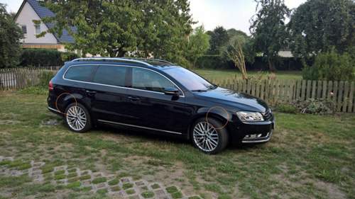

Hallo Freunde
Ich brauche eure Hilfe =)
Ich habe mittlerweile mir das H&R Monotube Gewindefahrwerk eingebaut. Noch steht er auf 8x18 ET41 Mallory.
Ich würde gerne 8,5x19 ET40 verbauen. Bin aber nicht sicher ob das noch passt. Viel Platz scheint jetzt schon nicht mehr zu sein bis zur Radhausschale.
Frage?! Ist das ohne Veränderungen an den Radkästen möglich eine 8,5x19 ET40 drunter zu bekommen. Wenn ja, mit welcher Reifenkombination? 235 35 19 oder 225 35 19? Laut Felgengutachten soll es ohne Veränderungen/Arbeiten an den Radkästen nicht möglich sein.
Für Hilfe bin ich echt dankbar....
Steht gut da dein Passat.
Könnte knapp werden, am besten geht es wenn du eine Möglichkeit hast eine Felge probestecken und schauen wie es um die Platzverhältnisse gestellt ist. Ansonsten wenn dein Gutachten schon sagt das es ohne Bearbeitung nicht möglich ist, wirst du nicht drumrum kommen. Oder du musst dich für eine andere Felge bzw. anderes Felgenmaß entscheiden.
