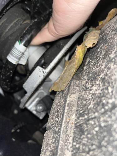

So wie du es beschreibst könnte da tatsächlich noch der Transportpuffer drin sein. Steht er „hochbeinig“? Falls nein: Einfahren wird sich da nichts mehr.
Anschlagpuffer? Ich kenn mich da leider nicht so aus, aber ich habe das addaptive Fahrwerk und den bei einem großen Autohaus gekauft, ich denke das die sich auskennen sollten..
Aber es kann doch nicht sein, das man etwas bei einem neuen Auto entfernen muss oder?
Doch natürlich. Die Autos sind Transportgesichert. Was meinst du was auf den Schippern da abgeht. Die Stoßdämpfer sind natürlich auch abgesichert und werden auch gerne mal vergessen. Grade von "Leuten die das wissen müssten".
Schick mal bitte ein Seitenbild von deinem rein.
Ich mach gleich mal ein Bild, aber fahre auch morgen nochmal in die Werkstatt

Reicht das so, hab das vorhin noch im hellen gemacht, kann gleich sonst noch ein richtiges von der Seite machen
Bist Du das Fahrzeug nicht Probegefahren und kannst vergleichen, was hattest Du vorher?
Ein M ist schon allein durch die härteren Buchsen sehr steifbeinig.
Mir würde ansonsten noch zu hoher Luftdruck einfallen……
Heute in Bremen abgeholt? Da war keine Transportsicherung drin. Ist halt ein echter M. Der muss so sein. Falls nicht gefällt, ich nehme ihn gerne.😁

Nein das reicht so nicht. Schau mal, ob du an den Federn so runde blaue Teller erkennen kannst.
Unten auf dem Bild sind die Transportsicherung abgebildet. Findest du die Teile an deinen Federn sind sie noch drinne?
Wärst du nicht der erste bei dem sie vergessen wurden.
Transportsicherungen
Rein vom Gefühl sieht der schon etwas verdächtig hoch aus 😁
Also Luftdruck hab ich geprüft, hatte sogar etwas runter gelassen in der Hoffnung, dass es was bringt ?? ne hab den in Celle abgeholt.
Hab mal ein Bild angehängt, bekomme es leider nicht höher geschoben, aber sieht mir nach Sicherung aus oder?
