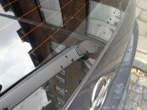

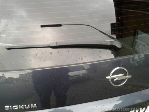

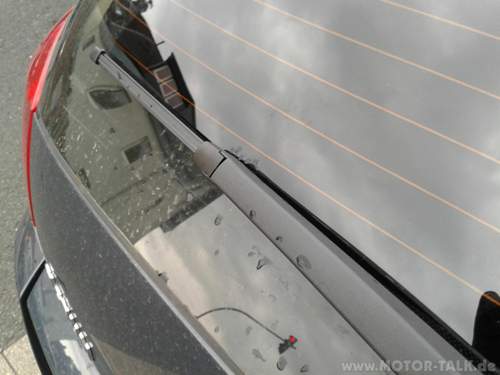

ich habe mir diesen Heckwischer geholt:
Heckwischerarm Skoda Octavia 2
Hab 14€ vorgeschlagen und es hat geklappt 🙂
Ja heute dran montiert und es klappt. Der Wischerarm ist sogar ein bischen länger, so dass es zum Signum noch besser passt.
Ich hatte auch davor schon einen anderen Signum mit dem originalen Wischer und dieser wirkt zwar nicht so hochwertig wie das original, aber das Preisleistungsverhältnis passt. Und wischen tuts auch gut. Konnte aber noch nicht so viel testen. Ich berichte, wie sich der Wischer in den nächsten Wochen verhält 🙂.
