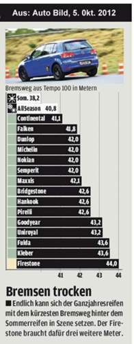

Der Winterreifentest der
Auto Bild
von 2012 zeigt vor allem, dass alle getesteten herkömmlichen Winterreifen auf trockener Straße schlechter bremsen als ein guter Allwetterreifen.
@xY2kx schrieb am 21. Oktober 2015 um 17:38:30 Uhr:
Auch wenn die Schneeeigenschaften ebenbürtig sind, wie viele Tage im Jahr fährt man auf Schnee und wie viele bei Trockenheit...
Genau, wie viele Tage fährt man mit Winterreifen auf Schnee und wie viele Tage bei anderem Wetter? Wenn ich mir die Länge des Trocken-Bremsweges unten in der Grafik anschaue, dann sprechen die Zahlen für den Allseasons und gegen herkömmliche Winterreifen.
MfG, Tazio1935
Ab-2012-wr-bremsen-trocken
