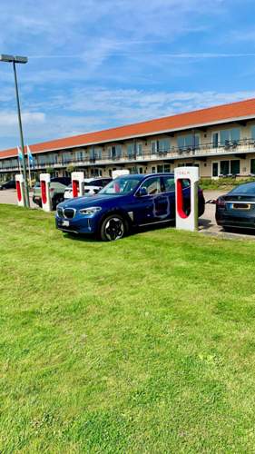

Ich kann mich über meinen "alten" IX3 (06.2021) nicht beschweren. Der Panzer fährt sich wunderbar. Nach dem ich schon einige längere Strecken gefahren bin und IMMER bei Tesla geladen habe (ist nur etwas umständlich wegen den seitenverkehrten Ladeanschluss, siehe Bild und bisher immer der günstigste Anbieter) kann ich mich über die Ladekurve nicht beschweren. Am Anfang habe ich fast immer vollen Ausschlag (bis ca. 150 KW), nach kurzer Zeit pendelt er sich dann auf ca. 80 - 90 KW ein. Bei ca. 60 prozentigem nachladen brauch ich so ca. 30-35 Minuten (in der Regel von 40-90 Prozent). Da wir mit Hunden unterwegs sind ist die Zeit mit gassi gehen eine Rauchen selber zur Toilette, schnell rum 🙂 .

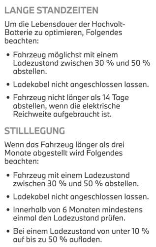

Mal führ mich zum Verständnis, warum ist es bei längerer Standzeit sinnvoll, nicht über 50 % zu laden?
Prof. Fichtner vom HUI Ulm hat mal gesagt, wenn alle Elektronen auf einer Seite sind, hat ein Akku Stress.
Wenn ein Akku voll geladen ist, laufen chemische Prozesse ab, die die Zellchemie altern lassen.
Ganz grob zusammengefasst, wie ich es verstanden habe.
