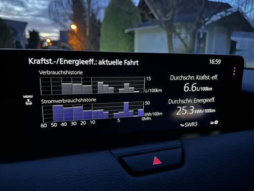

Sowohl als auch, Deshalb ja zwischen 6,8 und 7,9 Liter, Ich stell mir meistens die Ansicht für den Energiefluss an. Da sieht man schön wann der Akku im Sportmodus unterstützt bzw. geladen wird. Ich fahre mit dem Cx 60 genau so wie mit meinem Tiguan TDI mit 190 PS. Auf der Landstrasse zwischen 90 bis 100, langsam Beschleunigen, bergab Rollen, was leider durch die Rekuperation nicht wirklich geht, da er nur bei wirklich großem Gefälle die Geschwindigkeit hält. Bin aber auch noch in der Erprobungsphase. Habe gerade 700 Km runter. Bisher 6 mal geladen
erste Tankfüllung und noch über 1/4 vollen Benzintank. Wobei man dazu sagen muss, als es so kalt war hat eine Akkuladung gerade mal etwas über 30 km gehalten. (Insg. 4 Ladungen) jetzt ca. 55 Km.
Bezüglich Bergab rollen. Wenn du da etwas "Gas" gibts und er trotzdem im Rekuperationsbereich bleibt, verbraucht er ja nix mehr aber rollt weiter.
Ne Idee wäre vielleicht auch noch auf N zu schalten, ka was dann passiert.
@spoon111 schrieb am 28. Dezember 2022 um 10:56:54 Uhr:
@schilly schrieb am 28. Dezember 2022 um 09:50:00 Uhr:
Ok, dann solltest du zu deinem Benzinverbrauch noch den Stromverbrauch ergänzen, sonst ist es unplausibel…. Mach doch mal zum Vergleich mit leeren Akku eine Fahrt und berichte dann…. Mit Akku geladen komme ich auch solche Werte…Im reinen Benzinbetrieb ohne Laden ist der Verbrauch leider sehr hoch
Öhm hab ich doch... vll. Ist es so anschaulicher. Von uns aus nach Kassel über die Landstraße ca. 25km Berg und Tal, im Sportmodus, Akku bei 66% 6,8 Liter, in Kassel 1Km Restreichweite EV angezeigt Akku 22% bei -3 Grad. Gleiche Strecke nach Hause. Ebenfalls Sportmodus 7,9 Liter, da der Akku nur noch z.B beim Anfahren zugeschaltet wird. Aber selbst wenn der Akku "leer" ist unterstütz er noch. Dann halt wie ein normaler Hybrid/Mildhybrid und nicht wie ein Plug in. Ich persönlich bin der Meinung das Auto wäre am sparsamsten wenn man im Sportmodus den Tempomat nutzen könnte. Was sich Mazda dabei gedacht hat erschließt sich mir nicht wirklich. Beim Tiguan konnte ich auch in allen Modis den Tempomat nutzen. Ist aber numal so. Vll. Gibt's dafür ja auch irgendwann ein Update, wenn genug gemeckert wird. Ansonsten bin ich mit dem Auto überraschender weise sehr zufrieden. Ich hatte schon mal den Sprung von nem Golf 5 TDI DSG ,zu nem CX5 Diesel AWD Automatic. Das Auto hatte zwar keine Fehler aber dieser Motor, Katastrophe. Alle 200 bis 250 Km ne Partikelfilterreinigung mit 2,5 L Mehrverbrauch auf 30 Km. Hat man die Reinigung unterbrochen gings beim nächsten mal von vorne los. Dazu, die dadurch, resultierende Ölverdünnung. Von daher ich bin zufrieden mit dem Dicken.

@schilly schrieb am 28. Dezember 2022 um 14:01:18 Uhr:
Danke, so ist es noch nachvollziehbarer… er zeigt ja auch den kw Verbrauch auf 100km an, das meinte ich eigentlich im Ursprung. Der ist ja zu den 6,8 Litern auf 100 km bei der Hinfahrt z.B dazuzurechnen….
Was mir total auffällt, gerade auf den ersten 10 km verbraucht er extrem viel Benzin, selbst bei minimaler Beschleunigung stehen immer 20 Liter Momentanverbrauch in der Anzeige..sofern der Akku auf 20% steht. Ich vermute er heizt alles über den Akku und dieser wird dann sofort nachgeladen….

@spoon111 schrieb am 28. Dezember 2022 um 14:52:18 Uhr:
Uih das ist aber viel. Das kann ich so nicht bestätigen. Letzte Woch bin ich mit leeren Akku mal schnell Brötchen holen gefahrenm. Da ging er recht schnell auf ner Strecke von ca. 3 Km von 17,?? Auf 11,?? Liter runter. Weiter gings nicht, weil ich da schon wieder zu Hause war.

@schilly schrieb am 28. Dezember 2022 um 15:00:59 Uhr:
Jetzt bin ich mal etwas Umweg nach Hause gefahren. Anstatt 15 km 27 km etwas Stadt und dann nur Landstraße und Dörfer…..Akku nicht geladen
Verbrauch
