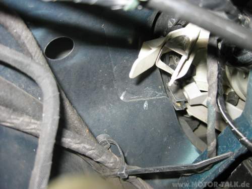

hi leute!
ich hatte letzte wochen nen kleinen parkcrash, dabei wurde der blinker links vorne gekillt.
ich fuhr sofort zu MB und liess einen neuen einbauen mit rechnung für 80 europäer..
es musste einfach schnell gehen, und bei nachbauleuchten hatte ich schon ein böses erlebnis.
also nur mehr original.
heute fahr ich auf der A22 bei wien, 140 km/h, plötzlich TOKTOKTOKTOK...
ich dachte eine radmutter ist davongeflogen, weil ich nen platten hatte und den ersatzreifen einen tag vorher montiert habe.
als ich aussteige sehe ich das der komplette blinker samt gehäuse davongeflogen ist.
hat von euch schon mal so etwas gehört?
ich mein was da hätte passieren können.
lg c😰😰😰😰

Original geschrieben von hanspool
Hi ,
ein bekanntes Problem . Abhilfe auf Dauer : den Blinker von innen mit einem Kabelbinder sichern !
Gruß hanspool
Dieses Thema liegt zwar schon eine Weile zurück. Über die Suchfunktion bin ich darauf gestoßen.
Mir ist kürzlich auch der komplette weiße Blinker auf der Fahrerseite bei Tempo 170 davon geflogen.
An welchen Stellen hast Du denn den Kabelbinder angebracht?
Vielleicht hat ja jemand so einen Blinker abzugeben? (dann bitte eine PN)
Viele Grüße
quali
Hallo ,
den Kabelbinder , oder auch einen dünnen Draht , kannst Du an der weißen Klammer , rechts oben im Bild , befestigen .
Blinker bekommst Du günstig in der "Bucht" ,
Gruß hanspool
Hallo ,
Gruß hanspool
