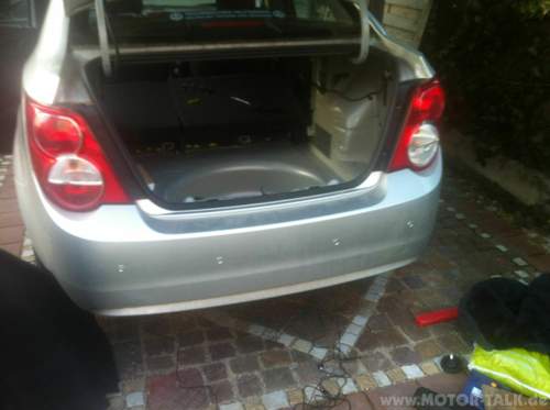

Also den Parkassistent hab ich heute eingebaut, ist kinderleicht sofern man eine Bohrmaschine bedienen kann 😉
Einfach vorher ausmessen und anzeichnen wo man die Sensoren haben will, dann mit der mitgelieferten Lochsäge bohren, Einsetzen, Kabel verlegen, Fertig.
Funktioniert top und hat nur 25 €uronen gekostet 🙂
Img-3852
Habe zwar schon den Assistenten ab Werk drin, aber wo müssen die Kabel hin? Nach vorne zum Radio oder liegt hinten schon eine passende Schnittstelle?
Da ist ein kleiner Lautsprecher dabei mit ziemlich langem Kabel den kannst du beliebig irgendwo verstecken, Saft kriegt das Teil von der Rückfahrleuchte, dann geht's mit dem Rückwärtsgang automatisch an 😉
ich hab bei mir den Lautsprecher zwischen Rücksitze und Kofferaum reingepflanzt, kann die Tage mal ein paar detailliertere Fotos machen, wenn erwünscht.
Ach so ok. Dachte man muss es mit dem Radio verbinden ^^
Bei mir geht der Ton jedenfalls übers Radio.
Ne da ist extra so eine kleine Steuereinheit dabei, das Teil hat also nix mit dem Auto am Hut, braucht da nur die Stromquelle von der Rückfahrleuchte 😉
