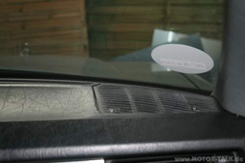

Also für die Lautsprecher benötigst du keine Endstufe. Ich habe meiner Frau in Ihren Magnat Lautsprecher eingebaut ohne Endstufe mit einem Alpine Radio und Wechsler. Der klang ist einfach SUPER. Vor allen Dingen hör dir die Lautsprecher an bevor du sie dir kaufst. Vom Klang im Geschäft kannst du noch etwas abziehen, dann hast du ungefähr den Klang im Auto. Gerade bei Lautsprechern ist der NoName kauf der teure Kauf. Das einzige auf das du achten mußt ist das sie nicht Größer als ich Glaube 10 cm sind und nicht alzuhoch. Die Abdeckung vorne ist zwar sehr flexibel aber wenn man es weiss dann sieht man es. Desweiteren mußt du von den Schraubhalterungen an den LSP Diagonal 2 Abschneiden, damit sie reigehen. Gib lieber etwas mehr für die Lautsprecher und das Radio aus anstatt auch noch Geld für eine Endstufe zu verschleudern.
Habe dir mal ein Bild von der Rechten Seite vom kleenen meiner Frau gemacht, in der Mitte steht die Abdeckung etwas hoch. Stört den Klang überhaupt nicht.

Sorry sehe gerade das du die Lautsprecher garnicht vorne reinbekommst. Mußt schon einbau nicht aufbau LSP haben.
