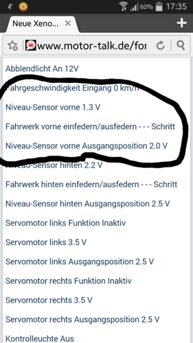

Messdaten>
Spannungsversorgung 12.7 V
Motor-Start Inaktiv
Abblendlicht An 12V
Fahrgeschwindigkeit Eingang 0 km/h
Niveau-Sensor vorne 1.3 V
Fahrwerk vorne einfedern/ausfedern - - - Schritt
Niveau-Sensor vorne Ausgangsposition 2.0 V
Niveau-Sensor hinten 2.2 V
Fahrwerk hinten einfedern/ausfedern - - - Schritt
Niveau-Sensor hinten Ausgangsposition 2.5 V
Servomotor links Funktion Inaktiv
Servomotor links 3.5 V
Servomotor links Ausgangsposition 2.5 V
Servomotor rechts Funktion Inaktiv
Servomotor rechts 3.5 V
Servomotor rechts Ausgangsposition 2.5 V
Kontrolleuchte Aus

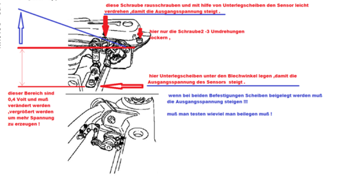

4 Sensoren ein und ausgebaut...und immer die gleichen Werte!Anstelle von 2,... immer 0,4V
Ist er ausgebaut dann zeigt er 4.5 an....
Hätte noch jemand einen Tip bitte

Du hast 4 Sensoren probiert und alle zeigen zu wenig Spannung an !
entweder ist der Befestigungswinkel verdreht eingebaut ,weil Er mal ab war oder
man muß den Arbeitsbereich,das Kennfeld etwas optimieren um die
Sensorspannug in richtige Bahnen zu lenken .
die Sensoren werden wohl 5 Volt als Versorgungsspannung aus dem Steuerteil
bekommen .
das Steuerteil wird ja mit 12 Volt versorgt !
da die Sensoren im ausgebauten Zustand ca 4,5 Volt bringen ,geh ich davon aus das
die Versorgungspannung von 5 Volt vorhanden ist .
wenn ich den Sensorhebel verdehe mit kleinen Mitteln sollte es gehen .
auf dem Bild findest Du die Gedanken dazu .
mfg
Sensor-lwr-veraendern
Top Danke....wird umgesetzt und ich werde weiter berichten.....
