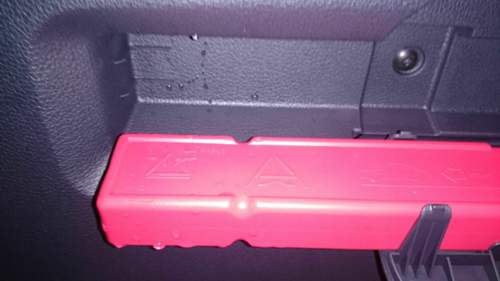

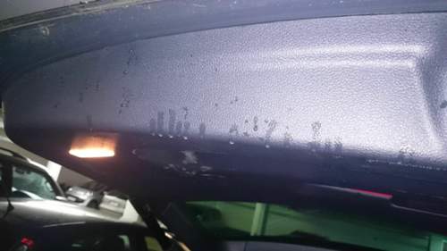

Ich muß das Thema mal wieder aufwärmen... . Nach dem Starkregen der letzten Tage haben wir mal wieder Wasser auf dem Rollo und an der Tür und ... . Ich war heut bei VW. Ein neues Dichtgummi wird es nicht bringen, da daran nichts geändert wurde. Also auch die Heckklappe nachstellen. Habt ihr noch Wasser Proms oder hat es sich damit doch erledigt?
Wasser auf dem Rollo, Wasser in der Dichtung, sogar am Warndreieck. In den Griffmulden unter dem Warndreieck stand das Wasser und ist dann beim Klappe-hoch "ausgelaufen".
