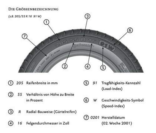

Anbei mal ein Bild das dir die Reifenbezeichnungen erklärt.

Reifenbezeichnung
