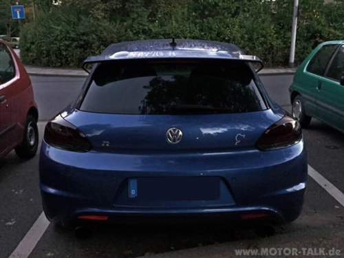

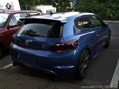

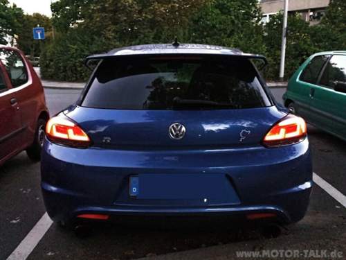

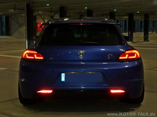

Hab meine Fehlermeldung mit dem 5 Watt Wiederstand von Dectane erfolgreich behoben.
Hier mal ein paar Bilder von mir:
20130918-193532d
20130918-193709-llsc
20130918-193834d
+6

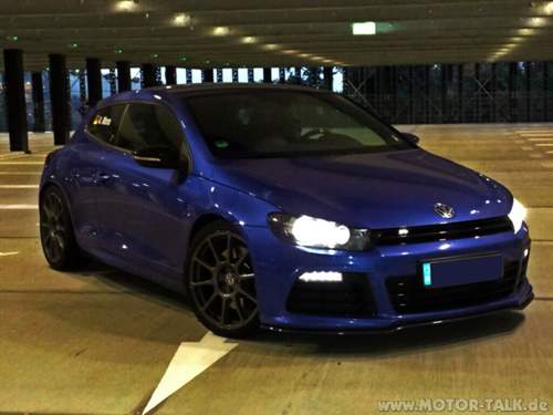

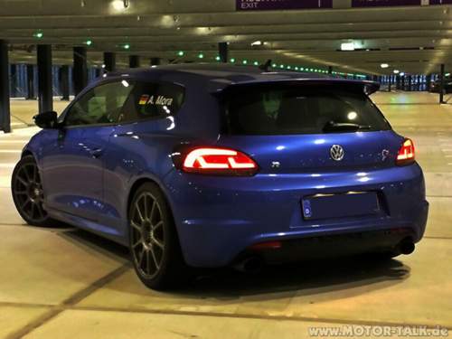

des sind auch die rauch roten oder?
Ja, sind sie.
Und was mir persönlich gut gefällt ist daß sie noch dunkler sind als die schon serienmäßig getönten vom "R".
20130905-063330c
20130905-063532c3
20130905-063343c

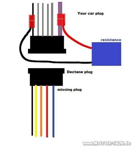

Und was für a Fehlermeldung kommt da?
Da zum Modelljahr 2011 ein Update des Steuergerätes gemacht wurde kommt es ab diesen Baujahren vermehrt zu einer Fehlermeldung im MFD (Standlicht hinten rechts prüfen) inklusive gelbes Glühbirnenwarnsymbol im Drehzahlmesser, da das Nebelschlusslicht der Litec LED Leuchten rechts ja nicht verkabelt ist und so der Bordcomputer checkt dass ein Stromverbraucher fehlt oder defekt ist. Deshalb muss an dessen Stelle der Wiederstand angeklemmt werden um dem Steuergerät zu sagen: Hier ist doch ein Stromabnehmer, alles bestens.
Und die Fehlermeldung ist Geschichte.
Hi, wie wird der Widerstand denn verkabelt?
Ich habe Null Ahnung von Elektrik. Vielleicht kannste ja mal ein Bild posten.
Sind Klemmen im Stecker beim Rücklicht oder muß man sich die noch kaufen?
Danke im voraus
Danke im voraus

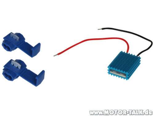

Der Wiederstand muss bei Fehlermeldung extra nachträglich geordert werden. Die Kabelklemmen sind bei dem 5Watt Wiederstand von Dectane dabei.
Cbu05w
5rg7uik0t-1-1
Hi aroma,
wieviel OHM hat der 5W-Widerstand?
WAS genau steht auf dem Teil?
Danke im Voraus.
VG
klangbild
Original geschrieben von klangbild
Hi aroma,
Danke im Voraus.
VG
klangbild
https://www.dectane.de/.../...rzeuge-fuer-LED-Leuchtmittel-5W.html?...

Ich habe sie noch in Black smoke bekommen, aber sie haben unten kein Anschlag, so das die Heckklappe fast auf die Leuchten knallt. Wie habt ihr das Problem gelöst?

Hi, sorry das ich erst jetzt antworte, war verhindert.
Sie sind sehr dunkel, dunkler als die vom R.
Das Originalrücklicht hat unten am Gehäuse einen Plastikhaken der in die Karosse einhakt, um das Rücklicht nicht mit der Befestigungsschraube (von innen) weiter ranzuziehen beim festschrauben.
Dieser Haken fehlt leider am Dectane-Rücklicht, also stimmen die Spaltmaße nicht und wenn das Rücklicht hochrutscht knallt die Kofferraumklappe beim schließen auf die Rücklichter. Muß mir mal was dagegen überlegen, für Ideen wäre ich dankbar. Sonst sehen sie super aus, besonders bei Dunkelheit.
Macht echt was her, stelle demnächst Bilder ein. Auch die Dectanestandlichter sehen geil aus.
Ich hoffe, dass ich dir mit meiner Erklärung helfen konnte.
Greeds Swen
