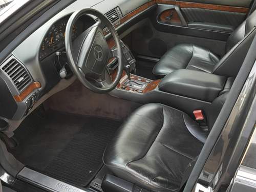

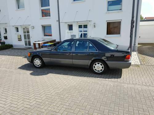

nachdem ich mir jetzt als drittes Fahrzeug meinen Jugendtraum verwirklicht und einen 1993´er W124 320CE zugelegt habe möchte ich nun meine 4. Garage dafür benutzen, mir meinen HOCHZEITSWAGEN von 1998 zu kaufen!
Neben unserem Familienbomber S-Max (BJ 2016) und dem Kombi meiner Frau (BMW 530i) habe ich mir letzte Woche einen 320CE gekauft und bin jetzt auf der Suche nach einem W140 Benziner.
Ich suche seit 2 Tagen im Netzt und die Preise für gute-sehr gute 320/420/500´er sind so zwischen 5000-9000€ je nach Zustand,Wartung und Umkreis.
Bei mir in der Nähe sind fast bis überhaupt keine W140´er um mir vergleiche ziehen zu können.
Max. km-Stand sollte 200 tkm und Leder sein.
Könnt Ihr mir einen von den Motoren empfehlen auf Haltbarkeit/Fehler???
Mich juckt eigentlich der 500´er , was mich aber wundert das diese günstiger als die 320´er sind!!!
