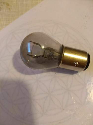

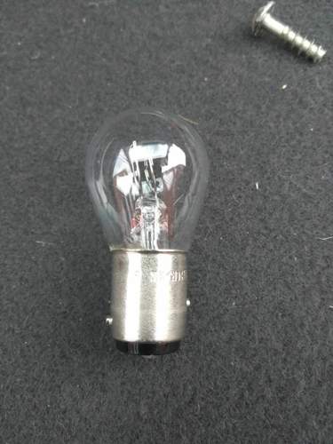

Bei meinem Corsa war die Glühlampe des linken Bremslichts durch. Habe also gestern eine neue eingesetzt und nun habe ich den Eindruck, daß die viel heller ist, als die rechte.
Kann die Leuchtstärke einer Glühlampe mit zunehmendem Alter auch weniger werden?
Ich dachte nämlich, es gibt nur zwei Zustände: Geht oder Kaputt.
Und nein, ich habe keine falsche Glühlampe eingesetzt. P21/5W ist schon korrekt.
Grüssle
pingi68
So, nun ist auch die rechte Glühlampe getauscht. Und siehe da....nun passt das wieder. Wenn ich mir die alte Glühlampe anschaue, wundert mich nicht, daß die dunkler war.
Der Glaskolben ist tatsächlich schwarz.
Und auch bei Opel kann man wohl nur mit "Gewaltanwendung" die Birne falsch einsetzen.
Die Pins am Sockel befinden sich in unterschiedlicher Höhe.
Nochmal danke schön für eure Unterstützung.

Das passiert wenn die alte Lampe innen am Glaskolben schwarz wird.
Es könnte aber auch ein erhöhter Übergangswiderstand durch Korrosion an der Fassung oder Steckkontakt vorliegen.

Es lohnt sich schon in größeren Abständen mal alle Glühlampen vom Staub zu befreien. Das allein bringt schon etwas mehr Helligkeit.
Du hast keine blö ... Frage gestellt.
Ja die Birnen werden mit der Zeit etwas schwächer.

Hast du es denn mit dem Bremslicht getestet, oder nur mit dem normalen Rücklicht?
Weil 5 Watt fürs Bremslicht würde 21 Watt fürs normale Licht bedeuten.
Wenn du die Bremse trittst, muss es halt noch mal heller werden.

Moin,
Geht das Verdrehen überhaupt?
Ich weiß gerade nicht wie die Birne beim Opel aussieht.
Bei VW sind zwei Nasen in unterschiedlicher Höhe dran. Dadurch kannst du das Birnchen eigentlich nicht falsch einbauen.
Es sei denn man verkeilt es und drückt wie ein Blöder.

Das meinte ich mit "passt nur in eine Richtung"
Da die ganz leicht rein ging, gehe ich davon aus, daß sie richtig sitzt.

Die ist schon richtig drin. Ich würde an deiner Stelle die Zweite auch noch tauschen.
Wenn man die Einheit dann draußen hat kann man in der Regel auch die anderen begutachten und ggf. tauschen.
