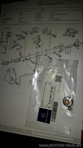

Der 🙂 sprach: "Die sind wohl öfters defekt, die haben wir sogar hier" was mich doch ein bisschen zuversichtlich stimmt 😉 Teilenummer ist dem Bild zu entnehmen, Pos. 15, kostet knapp 10 Teuro.
Und die eigentlichen Fragen:
Was mich jetzt irritiert ist, dass in dem Tütchen neben den 3 erwarteten Ringen (O-Ring grün, O-Ring schwarz, Stützring) auch noch eine Scheibe dabei war. Sieht aus wie Karton oder Kork😕
Wo soll die denn hin oder wofür ist die gut?
Stimmt das Anzugsdrehmoment für die Schrauben in zwei Stufen mit 3Nm und dann 5Nm?

die Scheibe ist für nix,die Schauben Handfest anziehen.
Vielen Dank!

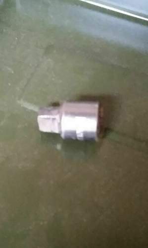

an die Fahrerseitige Schraube kommt man super gut ran, für die auf der gegenüberliegenden Seite müsste man wohl eine Kabelschelle entfernen, was mir aber nicht gelingen wollte. Die ist natürlich genau so angeordnet, dass man mit der Ratsche nicht an die Schraube vom Ventil rankommt, da ohne Verlängerung zu kurz und mit Verlängerung zu lang.
Glücklicherweise hatte ich noch eine Steckschlüsselverlängerung aus einem günstigen kleinen Steckschlüsselsatz, die ich geopfert habe:
Mit dem Winkelschleifer erst gekürzt und dann einen passenden Vierkant zur Aufnahme der Stecknuss geschliffen. Es fehlt lediglich die Länge, um mit der Ratsche am Ventil vorbeiratschen zu können. Ich habe daher die Verlängerung so kurz wie möglich gemacht (siehe unscharfes Bild, mein weniger smartes Handy kriegts nicht besser hin)
Es gibt bestimmt auch passendes Werkzeug, z.B. eine längere Stecknuss, oder eine Verlängerung entsprechender Länge, hatte ich aber nicht. Auch das Kardangelenk aus dem Steckschlüsselkasten war zu lang und wollte auch mit Klebeband nicht so wie ich wollte.

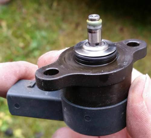

Das Raildruckregelventil ging dann einigermaßen einfach heraus. Auffällig finde ich den Farbunterschied der kleinen Dichtung und des Stützrings im Vergleich zum neuen. Es war außerdem grauer schlonzier Abrieb daran und es hing eine Art Haut weg, vermutlich vom Stützring.
O-Ringe habe ich eingeölt und dann an den jeweiligen Bestimmungsort gebracht, der Stützring hat einen Schlitz, den ich zwar vermutet aber nicht sofort gesehen hatte.

Ventil-mit-alten-dichtungen-und-stuetzring
Gekuerzte-steckschluesselverlngerung
