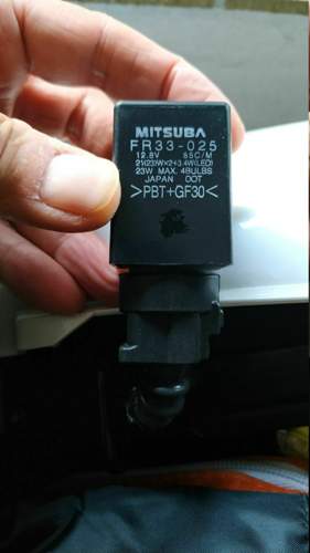

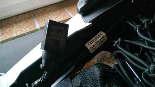

Finde im ganzen Netz keine Bilder und kein Video wie der Tank angehoben wird.
Da ich eine CBF600SA fahre, sind Verkleidungen im Weg.
Was muss ich tun um...
A
An den Diagnose Anschluss unter dem Tank zu kommen?
B
Den option plug erreiche ich mühelos. Kann ich die ganganzeige dort ohne Fehler anschließen?
[Von Motor-Talk aus dem Thema 'Ganganzeige einbauen. Diagnosestecker oder Option plug?' überführt.]
Was sollen uns die Bilder sagen? Das ist das Blinkrelais. Da kannste dann die Gänge durchblinken lassen ;-)
Spaß beiseite, aber wenn es wie bei der 1000er ist, dann muss die Verkleidung ab. Vorteil ist dann auch, du kommst von vorne Ran. ist auch schöner, wenn man dann die Kabel verlegt ;-)
Danke, aber hast du Bilder bzw eine Schritt für Schritt Anleitung?
Nö, nie welche gemacht. Und wenn dann nur von einer 1000er.
Ist aber an sich nicht so kompliziert, musst systematisch vorgehen. Das wegbauen, was im Weg ist. Wenn man dann leicht irgendwo zieht, sieht man ja, wo es festgehalten wird. Dort schaut man sich die Stelle genauer an und erkennt dann ob Schraube oder Niete. Entsprechend die dann entfernen und dann weiter.
