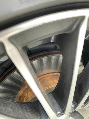

Hallo.
Ich habe meine Bremsscheiben im Dezember tauschen lassen und habe seit einigen Wochen bemerkt. wie der Rand (keine Ahnung wie man das nennt) korridiert bzw braun verfärbt ist.
Hinten ist alles normal. Woran liegt das genau? Habe gelesen, dass das vom Bremsverhalten (also schonendes Bremsen, was ich auch mache, ansonsten hätte ich sie nicht wechseln müssen, da ich vorhin nicht schonend gebremst habe) kommt. Jetzt darf man nicht einmal normal fahren, oder wie ? 😕
Bremskraft ist vorhanden (laut TÜV, einer neuen Bremsscheibe entsprechend), jedoch schaut das nicht optisch gut aus. Kann man das wegputzen/wegkratzen? Weiterfahrt normal ?
Danke ??

Du hast halt die billigsten Bremsscheiben gekauft. Hochwertige Scheiben sind dort gegen Rost beschichtet, wo deine rosten. Die gezeigten Roststellen sind aber kein Betriebsrisiko.

Ja genau, habe ich. Wenn dann nix passieren kann, dann is okay..

Es kommt halt darauf an, was man unter Rand versteht. Der Te meinte wohl den rostbraunen Bereich auf den Fotos und die gibt es schon mit einem Oberflächenschutz. ATE in Silber, Brembo in schwarz. Das sogar am äußeren Rand.
Die Beschichtung hält zwar nicht ewig, dennoch sieht es ein paar Jahre besser aus als ohne.

Ein sehr unfachmännischer Beitrag von kheinz, der keinem weiterhilft. Dazu muß man wissen, dass die Scheiben grundsätzlich vollflächig gegen Rost beschichtet sind und erst nach dem Einfahren der neuen Beläge an den Kontaktflächen der Scheiben das Grundmaterial zum Vorschein kommt. Der Rest bleibt gegen Rost beschichtet. Natürlich hält das auch keine Ewigkeit. In meinem Fall hat die Beschichtung immerhin schon 75 Tkm gehalten.
Ich sehe grade, ich habe mich falsch ausgedrückt sorry !! Ich meinte natürlich das in der Mitte (was ich mit Rand gemeint habe), welches sehr stark korridiert ausschaut …

Billige Bremsscheiben bestehen aus Blankem Stahl. Kein Lack kein gar gar Nix drauf. Deshalb rosten die da am Bremsscheibentopf.

Genau so ist es. Gute Bremsscheiben zb von TRW sind an den Stellen schwarz lackiert und dementsprechend rostet da dann auch nichts.
Die billigen Bremsscheiben kommen deswegen meist eingeölt geliefert, weil sie sonst beim Transport schon rosten würden.

Bremsscheiben bestehen zumindest bei den meisten Autos aus Grauguss, nicht aus Stahl.
Rostfreier Stahl findet an Motorrädern Verwendung.
Diese Bilder der Rostansätze an der Grauguss-Bremsscheibe deuten auf Billighersteller hin, die die Bremsscheiben nicht/oder sehr gering beschichten, um Kosten zu sparen.
Vor über 20 Jahren war es noch üblich, die Bremsscheiben mit einem leichten Ölfilm zu überziehen, damit sie während der Lagerung bis zur Auslieferung nicht rosten bzw. sie waren in Ölpapier eingewickelt; die Werkstatt musste dann die Bremsscheiben aufwändig vom Öl befreien (Waschbenzin, Tele-Reinigungsbox).
Kurz danach brachte ATE die ersten Bremsscheiben mit stumpfer silber-grauer Beschichtung heraus; die Werkstätten versuchten damals, diese Beschichtung vor dem Einbau mit allen Mitteln abzulösen/abzuwaschen, da sie nicht darüber informiert wurden, dass dies eine Schutzbeschichtung gegen Rost war.
ATE änderte daraufhin die Service-Hinweise, die der Bremsscheibe beilagen bzw. mußte seine Außendienst-Mitarbeiter in die Werkstätten schicken, da sich die Werkstätten massiv über diese Beschichtung reihenweise beschwerten.
Nachweislich halten diese Beschichtungen/Rostvorsorge über 3-5 Jahre im täglichen Betrieb und auch abstellen/parken unter freier Oberfläche/draußen.
Heute sind diese Beschichtungen der Bremsscheiben (fast) Standard; bei einigen Billiganbietern jedoch nicht.
