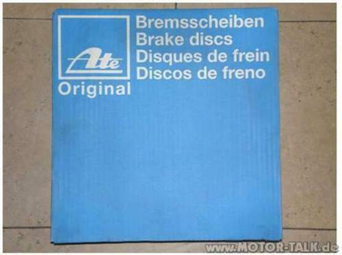

da meine Bremsscheiben hinten fällig sind hab ich neue bestellt.
Heute sind die beiden Scheiben gekommen:
255x12 von ATE (Bremscode 1KP)
Dummerweise habe ich gerade feststellen müssen, dass ich den Bremscode 1KD (245x10) habe. 😰
Würden die Scheiben, ohne größere Umbaumaßnahmen durchführen zu müssen, auch passen? 😕

Würde theoretisch gehen.
Wenn Du die alten Bremsklötze noch hast, schau Dir mal die Kanten an. Wahrscheinlich ist die obere und untere Belagskante durch Verschleiss stark angefast. Darum die geringere Kontaktfläche.
Biete nun meine Bremsscheiben zum Verkauf an, da ich die falsche Größe bestellt habe.
ATE Artikelnummer: 24.0112-0148.1
Einbauort: hinten
Durchmesser: 255 mm
Bremsscheibendicke: 12,0 mm
Mindestdicke: 10,0 mm
Die ATE Scheiben sind neu und OVP!
für sagenhafte 55,00€+Versand ein echtes Schnäppchen 😁
