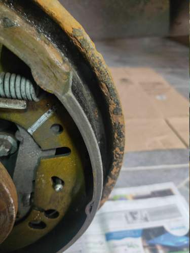

Trommelbremse hinten habe ich in all der Zeit nie etwas gemacht. Vor kurzem hat sie aber angefangen zu quietschen. Nicht bei Bremskontakt (Also Beläge auf Trommel), sondern beim loslassen der Bremse bzw. lösen der Handbremse. Da war schon klar, dass die Schmierung an den Ankerpunkten auf denen sich die Beläge bewegen futsch ist. Daher mal beide Trommeln abgenommen, gereinigt und die Ankerpunkte geschmiert. Belagstärke der Trommelbremse rund 4mm. Die werden wohl das Auto überleben. Bremszylinder trocken, Trommel minimal eingelaufen und läuft alles wieder ruhig.

Corsa D Trommelbremse 160.000 km #1
Corsa D Trommelbremse 160.000 km #2
