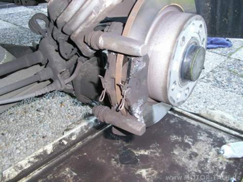

Wenn an der Scheibenbremse die Aufnahmen der Beläge vom Rost befreit sind, die Beläge mit Spezialpaste leicht einzusetzen sind, Schiebestücke gängig (Gummiabdichtungen nicht beschädigt sind) Kolben sich leicht zurückdrücken lassen, wird eine Bremse höchstens handwarm (sollte ja auch ne Probefahrt gemacht werden), außer fährst in den Bergen 5 Km bergab.
Hab aber schon Bremsen gesehen, die von Werstätten trocken zusammengeschustert wurden, Beläge wohl mit dem Hammer reingekloppt wurden.
22-gereinigt-und-mit-bremsenpaste-eingesetzt
