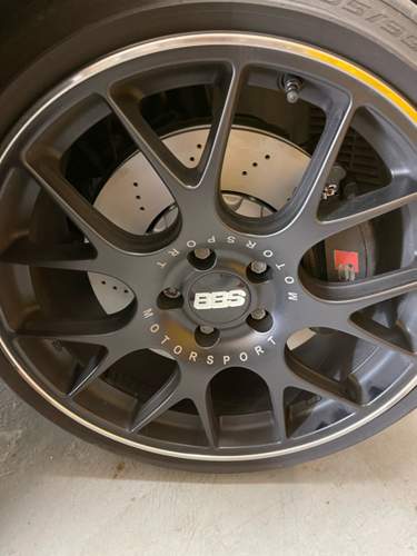

Kannst von den Vorderen mal ein Bild posten? Die Kosten ja das Stück etwas um die 250€ richtig?
Jap, genau die. Hatte die bei KFZTEILE24 gekauft. Knapp 500 mit Klötzen.
Dumm fand ich aber das die Schaufeln der Innenbelüftung auf der Rechten Seite Luft zur Nabe führen und auf der Linken Seite nach Außen weil die Scheiben Baugleich sind. Normalerweise sollte man eine Scheibe für Links und eine für Rechts haben.
Die Brembo xtra line haben ja überhaupt keine Schaufeln.
Sondern eine Noppenbelüftung.
