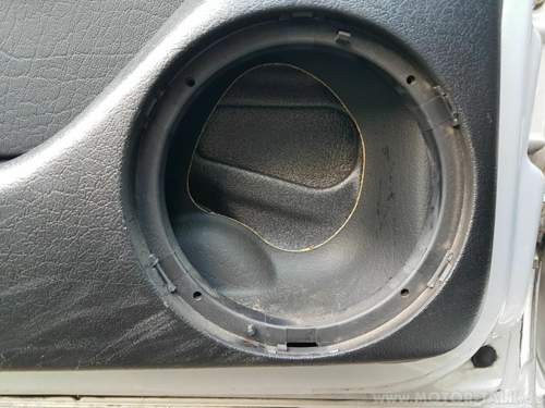

Ich dachte ursprünglich, dass in der Tür schon Boxen drin sind, hatte mich aber gewundert warum nichts raus kommt, mein Schwager meinte, ich solle einfach etwas Googlen um heraus zu finden warum die Lautsprecher nicht funktionieren! Als ich dann vorhin mir die Boxen anschauen wollte, habe ich erstmal geschaut ob überhaupt Kabel in die Tür verlaufen, dies war nicht der Fall. Als ich dann die vermeintlichen "gitter" abnehmen wollte, stellte ich fest dass noch nicht mal Boxen drin sind. Nun gut, so spare ich mir den Ausbau^^ Jetzt aber meine Frage: Wo muss ich die Kabel durchziehen? durch diese Gummideckel? Ich habe mal von allem jeweils ein Bild gemacht, damit ihr euch ein Bild machen könnt^^

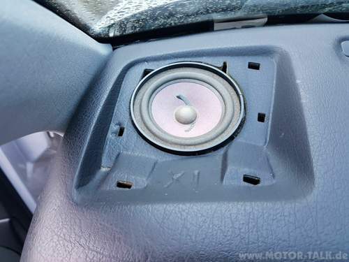

Wenn ich durch diese "Gummideckel" durch muss, muss ich ja irgendein Schutz für die Kabel haben, damit diese nicht durch ständiges öffnen und schließen der Tür beschädigt werden, was aber muss ich da holen, und wie montiere ich das? Wie ich die Boxen im A-Brett raus bekomme, habe ich hier schon gefunden, aber nichts zu der Verkabelung zur Tür. Und dann muss ich ja sicherlich noch Boxenkabel holen, erstmal sollten da ja 10 Meter locker reichen, oder? Die Boxen haben im A-Brett 30 Watt Sinus und in der Tür 40 Watt Sinus, das Radio hat 4x50 Watt Ausgangsleistung, sollte also hinhauen. Da ich ja aber später noch nen Subwoofer mit Endstufe in den Kofferraum packen will, was müsste ich da für Kabel für die Boxen in der Tür und A-Brett nehmen? 1,5er oder 2,5er? Und dann ist hinter der Aussparung für die Box in der Tür, eine Art weicher Gummistoff... weiß nicht genau wie ich das Beschreiben soll, darf ich da überhaupt ein Loch rein machen um die Kabel dort durch zu bekommen?

Aussparung-tuer
Box-a-brett

Also, ich habe jetzt herausgefunden, das ich für die Verbindung von Tür zur Karosserie einen "Faltenbalg" benötige, ich denke es zumindest, jedoch finde ich nirgends solch einen Faltenbalg für die Tür.... für die Antriebswelle werden mir massig Faltenbalge angezeigt.... wo finde ich solch einen Faltenbalg für die Tür? Oder heißt diese Teil doch anders? Unter Gummitülle finde ich auch nichts und wenn ich Kabelbaum eingebe, zeigt er mir komplette Kabelbäume mit Verkabelungen für elektrische Fensterheber etc. an.

@HangaGud schrieb am 23. April 2017 um 16:01:30 Uhr:
Welche Verschraubungen sind damit gemeint?
Erkennst du genau wenn du den Faltenbalg beim Schrott ausbaust.
A-Säüle erkennst du genau auf deinem Bild Nr. 3-->dort wo der Schwarze Große Stopfen drin steckt.

Wollte nur mal ne Rückmeldung geben.... habe heute bei VW angerufen, ein Satz Faltenbalge (Türen links/rechts) kosten 20,71€..... finde ich persönlich jetzt nicht so teuer..... morgen nach Feierabend fahre ich hin und bestelle sie mir, kann mir die Balge dann am Samstag abholen (möglich wäre auch Mittwoch, allerdings muss ich da dann bis 18 Uhr dort sein und das schaffe ich nicht^^)

Nennt sich weißer Zentralstecker!
Foto: http://www.golf3.de/.../U-I-OTEuNTYuMTI1LjEyMQ==T-1261597184.JPG
@PKGeorge schrieb am 24. April 2017 um 21:27:30 Uhr:
Jetzt komme ich der Sache einen Schritt näher^^ aber wo kommen da die Boxenkabel ran? Es sieht ja so aus, als ob ich da von beiden Seiten nicht einfach die Kabel durchziehen kann.... uff, ist echte Schwerstarbeit hier was aus dir rauszukitzeln^^
Ich dachte, dass ich einfach Lautsprecherkabel an die Steckverbindung des Radio´s anklemme und diese bis zu den Lautsprechern durchziehe....
EDIT: und wieder gegoogelt^^ um die LS-Kabel dort durch zu bekommen, soll man vorsichtig durch den Stecker Bohren.... ich denke das bekomme ich gut hin...
