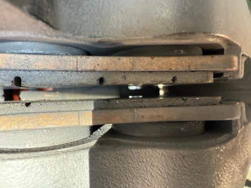

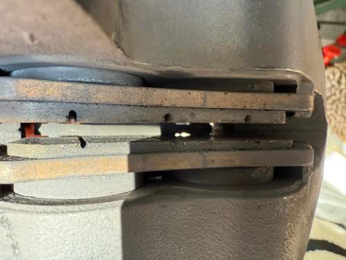

Hi Leute, brauche einen neuen Vorderreifen. Soll ich die Bremsklötze auch gleich mitwechseln? Oder reichen die noch ne Weile?

Die kannst du mindestens so lange weiterfahren, bis die Kerben nicht mehr zu sehen sind.
Interessant dass einer mehr abgefahren ist als der andere…..
Ich denke, dass sie etwas schief abgenötzt sind, und deswegen werden sie an der anderen (unteren) Seite genau umgekehrt abgenützt sein!
Also ich würde mir die Beläge komplett ansehen!
Die Mindeststärke darf " 1mm " an keiner Stelle unterschreiten.
