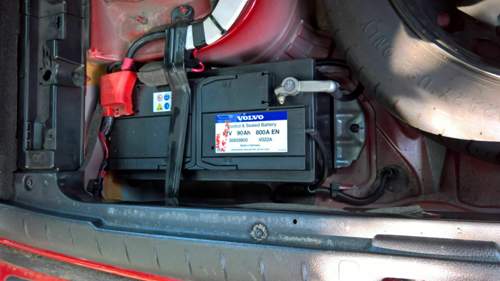

Habe bei meinem v70/1 eine BSA Professionelle mit 85Ah verbaut . Hatte dieses Jahr im Februar wo es bei uns um die -22C wahr mit der Batterie keine Probleme
Beim Starten .Diese Batterie ist in einem kleineren Batteriegehäuse und es ist das Maximum was bei Volvo in die baterihalterung reinpasst.
80 AH sollte sein bei solchen zusätzlichen Verbrauchern. Unabhängig von Kurz- oder Langstrecke.
Hab statt eingebauter Standheizung eine Externe zum übernachten bei kühleren Temperaturen. Diese hat eine eigene Batterie. Wird noch in der Reserveradmulde verbaut mit Laderrelais. So wird die Starzterbatterie nicht angegriffen.
V70-1 85Ah , sauber !! 😎 ;-)

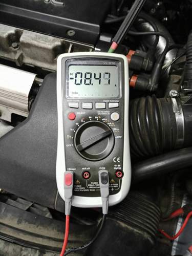

Also Ampermeter in Reihe und gemessen 24mA Ruhestrom. Also alles gut.

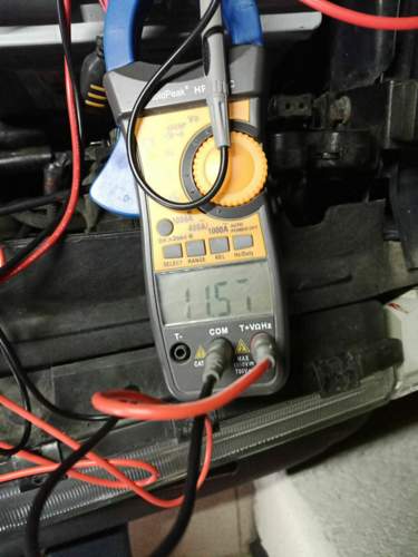

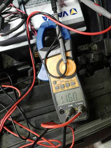

Dann Mein Zangenampermeter als Spannungsmesser angeschlossen und den Test gestartet.
Standheizung an! ( Webasto 5kw nachgerüstet)
Nach 10 min (Bild 1 und 2), nach 20min (Bild 3 und 4) und nach 30 min (Bild 5 und 6) hab ich Bilder von Spannungsmesser und Ampermeter gemacht. Hänge ich an. Bild 7,8 und 9 sind die Spannungen der Batterie mit laufendem Motor. (Die sind doch auch noch gut?)
