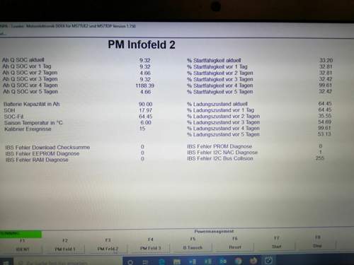

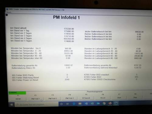

ich muss mich hier mal dran hängen, da ich vermute, dass die Batterie vom BMW meines Vaters nicht mehr so gut ist.

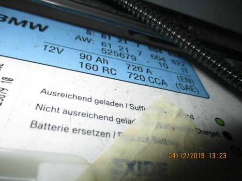

Die eingebaute Batterie ist eine orginal BMW 90 AH (61217604824), die vor 6 Jahren bei BMW eingebaut wurde.
Aktuell fallt die Anzeige der Uhr regelmäßig aus und man muss sie neu einstellen. Auch "Batterie stark entladen" kommt recht schnell, wenn man mal ein paar Minuten die Zündung an hat. Anspringen tut das Auto aber normal. Laden der Batterie bringt nur sehr wenig Besserung.
Wenn ich den PC mit INPA dran hänge, sieht man die Batteriekapazität von 1,2,3,4 Tagen immer so bei 35-40%. Ist das normal???
Im FS steht einiges drin, aber nix mit Batterie.
Was auffällt, bei INPA habe ich ständig Verbingungsprobleme. Die Autodaten oben im FS-Menü verschwinden immer mal und kommen dann wieder. Kann das an der schlechten Batterie liegen? Hatte beim Auslesen sogar ein Ctek Lader dran. Spannung ging trotzdem in 10 Min. Zündung an von 12,3 auf 11,2 V runter. Kann das die Fehler in INPA erklären? Da man die neue Batterie auch registrieren muss, wäre es ja toll, wenn INPA stabil läuft.

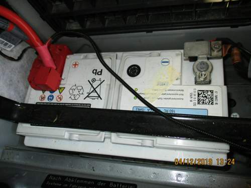

- Ist die verbaute Batterie eine "normale" (siehe Foto) oder brauche ich was für Start-Stop oder AGM?
- Wie bekommt man am Pluspol an die Mutter zu lösen?

Dein ctek ist zu schwach. Müsste schon gut 15-20A bringen, damit Du während Zündung an nicht die Batterie leer saugst. Das in Kombination mit einer schwachen Batterie kann zu Diagnoseproblemen führen.
Am besten machst das bei laufenden Motor, wenn Du kein stärkeres Ladegerät hast.
Ja, ist eine normale Batterie, keine AGM
Brauchst kein Ladegerät während dem Wechsel.
Nach dem Tausch musst neu registrieren, sonst wird er Dir noch eine Zeit lang weiterhin nachts alles abschalten!
An dem roten Kasten ist ein Deckel zum Aufklappen. Darunter ist die Mutter, dann geht alles vom Batteriepol runter.
Nach Deiner Beschreibung vermute ich auch eine altersschwache Batterie.

Musste lediglich den Griff der neuen Batterie demontieren, da sonst das rote Gehäuse vom Pluspol nicht drauf ging.
