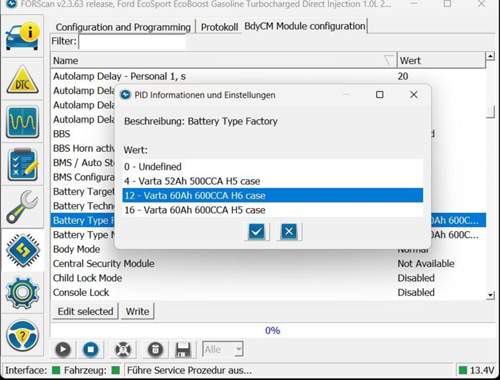

Der Ecosport meiner Frau, hat eine defekte Auto Batterie -AH Zellen- Defekt.
Neue Batterie Ist bereits bestellt.
Den Umbau/Einbau würde ich machen (habe es schon an meinem Focus) gemacht.
Meine Frage an euch: muss dies Verheiratet werden wie beim Focus wegen dem BMS?.über Forscan?
Daten:
Alte Batt: Original Ford 12V 60Ah 600A
Neue: VARTA DYNAMIC 12V 65Ah 650A B13
würde mich freuen, eine Tipp/Antwort zu erhalten.
verheiraten ist weder beim einen noch beim anderen nötig ... bei Ford muss immer nur der Batteriesensor (BMS) zurückgesetzt werden
versuch mal
5mnal Fernlicht (Lichthupe)
3mal Bremse
dann muss nach kurzer Zeit die Batterieleuchte blinken

Hallo an alle.
Neue Batterie kam, war Gott sei Dank Easy, nicht so wie beim Focus MK4 mit Lüfterrohre ausbauen.
Naja. Drin... Forscan angeschlossen (Neuste version- FORScan for Windows v2.3.66 ) heruntergeladen inkl Liezens für 2 Monate.
  • in die Batterie Abteilung und die Neue Batterie auswählen wollen, leider OHNE Erfolg, da nur 3 drin stehen, also andere Version geladen , gleiche Problem, wieder andere Version und gleiche Problem.
  • Ich konnte keine andere Batterie auswählen als die von Ford.12V 60Ah 600A
  • dann wollten wir den BMS resetten (über Forscan), ging auch nicht.
  • KOTZ: naja BMS Reste mit Zündung an, 5xFernlicht, 3x Bremse = Batterie Symbol blinkte 3-4x auf und ware Resettet.
Jetzt Stellt sich leider nur die Frage, weil Batterie NICHT Verheiratet ist auf Standard von Ford und BMS Reset mit der Stromladung..
  • Sollen wir die Batt verheiraten lassen?
  • und Sollen wir einen BMS Reset nach einer längeren Fahrt nochmal machen?.

Forscan Ecosport Batt wennig auswahl
sowas gibt es nicht bei Ford 😉
mach das einfach so wie ich es dir geschrieben habe 😉
Danke dir Focus..
Sollten wir aber nochmals einen BMS Reset machen, nachdem wir eine weile gefahren sind?, da die Volt ein wenig heruntergingen als wir im Auto saßen usw.
Gruß Seppel
zurücksetzen ja, wenn du bedenken hast kannst du die Batterie einmal voll laden

also genau das was ich dir schon in meiner ersten Antwort geschrieben habe 😉
